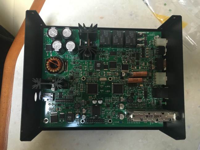

Buongiorno, vorrei sapere anche io che tipo di cavetto necessità il box in metallo.
Mi pare assurdo che nel 2017 non si possa mettere l'utente in grado di sistemare queste cose da solo e magari dover spendere 100€ per 30 secondi di aggiornamento firmware!!!! O ancor più facilmente ricevere l'aggiornamento direttamente da hotbird come per alcuni ricevitori.
inaccettabile!!

Buongiorno, vorrei sapere anche io che tipo di cavetto necessità il box in metallo.  Mi pare assurdo che nel 2017 non si possa mettere l'utente in grado di sistemare queste cose da solo e magari dover spendere 100€ per
30 secondi di aggiornamento firmware!!!! O ancor più facilmente ricevere l'aggiornamento direttamente da hotbird come per alcuni ricevitori.  inaccettabile!! grazie per le risposte.
stamani soo andato a vedere il mio box in metallo che è posto dietro i cassetti della cucina ed ho visto che non ci sono nessuna presa disponibile sui cui collegare un cavo ......forse va tolto quello che ha una classica presa per trasmissione dati (tipo quelli della rete in uffcio) che presumo che sia quella che collega la parabola al box ma non ne sono sicuro e per questo ho desistito da fare prove....
capisco che questi sono giorni di festa e spero che domani Tecnico 1 sia in grado di dare risposte anche a noi che abbiamo il box metallico e che siamo i clienti più "anziani" della Metratronic (avendo installato la loro parabola da anni e sinceramente senza mai un problema fino ad ora) e che per questo abbiamo, come nel mio caso, sponsorizzato il loro prodotto (solo io ne ho fatte montare una decina ai miei amici !)

Ho anch'io il box in metallo e ho chiesto in Mecatronic se era possibile la sostituzione con il box in plastica
al fine di poter aggiornare da solo in futuro
la risposta è stata che non me lo consigliano perchè il passaggio risulterebbe molto costoso
domani vedremo la trafila e il costo per questo aggiornamento

Speravo ci fosse un connettore USB dentro allo scatolotto..ma niente si vedono 3 connettori ma vai a sapere qual'è e quali sono i piedini buoni..almeno avessero messo uno schema per farselo..

Secondo me ci si entra con il cavo Ethernet
yes è quello che ho scritto anch'io sopra.....e se così fosse, non sarebbe nemmeno difficile affrontarlo da noi direttamente.....non penso proprio che debba essere aperto il box !
