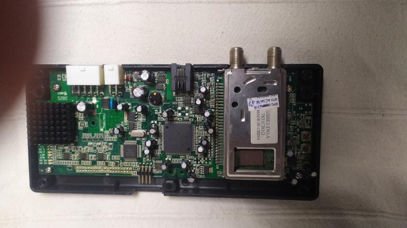

Buongiorno,questa e la mia centralina secondo voi è aggiornabile? Ed eventualmente dove si può trovarne una? Grazie IMG_20230130_110834(2).jpg
BUTTALA ...

In risposta al messaggio di Soundmachine del 17/05/2023 alle 17:56:35
BUTTALA ...
Ma!?!?, butto la centralina o tutta la parabola?

In risposta al messaggio di edy47 del 18/05/2023 alle 18:00:29
... la centralina , quella non è aggiornabile .
Capitano funzionanti di seconda mano , se non hai urgenza fatti sentire più avanti .

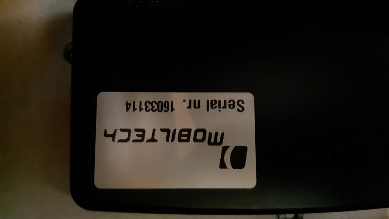

Mi scuso per il notevole ritardo ma per motivi sia familiari che lavorativi non ho potuto verificare prima. Allego la foto del seriale della centralina mobilsat per sapere da Gianfranco se è aggiornabile.

Inserito il 03/06/2023 alle: 20:50:38
UP
emmespanish
emmespanish
16/02/2006 5979
Inserito il 10/06/2023 alle: 15:31:49
Provo a riproporre questo post nella speranza che Gianfranco possa rispondermi se può.
