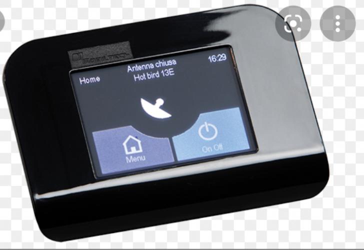

Se tieni premuto il tasto centrale ti fa la sintonia fine, però se ti sposti l’antenna deve essere nuovamente fatta la scansione.
L’illuminatore è stato cambiato mai?
il decoder è recente?
qualità e segnale come sono?
se hai questo devi tenere premuto per qualche secondo il tasto centrale
se hai questo devi tenere premuto per qualche secondo il simbolo della parabola

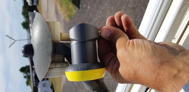

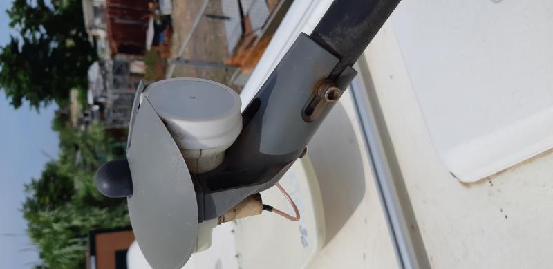

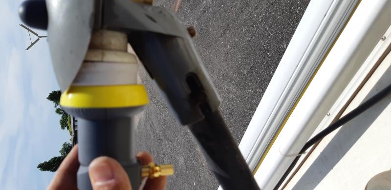

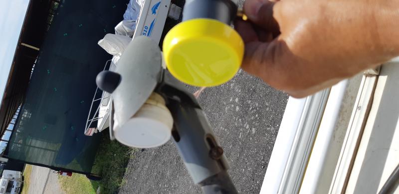

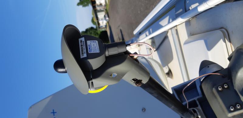

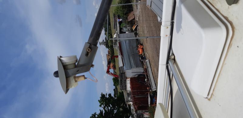

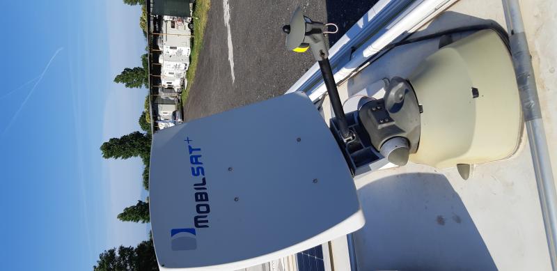

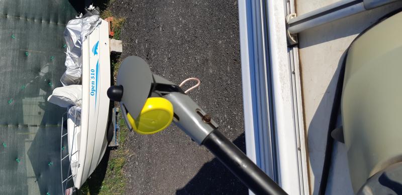

Aggiornamento... ho sostituito l'illuminatore, con quello acquistato su consiglio di Ciro. In verità questo illuminatore ha la testa un po' più grande ma alla fine sono riuscito a sostituirlo lo stesso... per il momento non ho fatto l'aggiornamento e non ho sostituito cavi... appena installato ho visto subito ma nel punto in cui ero vedevo anche con l'altro... mi sono spostato a ridosso di una tettoia e stesso problema, allora ho cambiato satellite e facendo la ricerca automatica per poi tornare su Hotbird, a questo punto rimanendo dov'ero, ho visto, mi manca solo rete4, ho fatto anche l'aggiornamento dei canali ma niente... manca rete4, me ne farò una ragione...
Tettoia o non tettoia basta una foglia per non vedere nulla.
