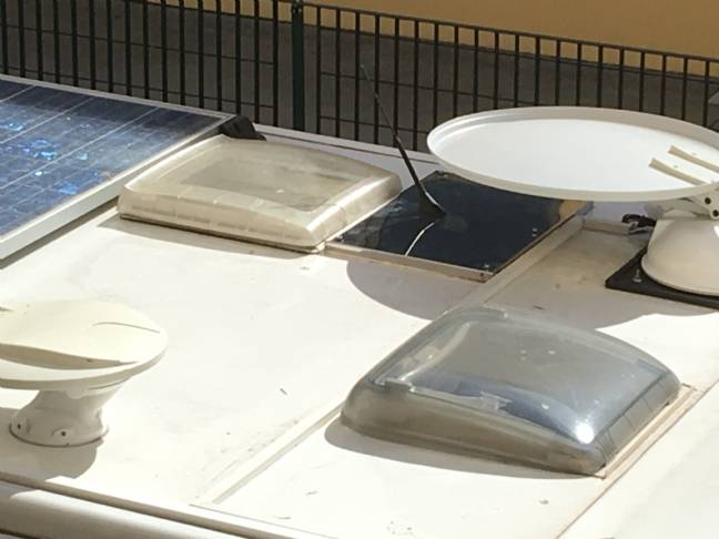

Inserito il 08/03/2017 alle: 14:55:53
Montata, al momento, facendo vari test sembra che riceva meglio di quella che ha in origine.
Mi dispiace di aver dovuto giuntare il cavo ma proprio non ne avevo voglia di sventrare di nuovo tutto, con il tempo e se mi crea dei problemi vedrò` se cambiare il cavo completamente.
La posizione dietro alla parabola so che non e` il massimo ma era vincolante perché per un precedente esperimento avevo incollato una piastra in materiale plastico; Quella in acciaio che si vede e` imbullonata su quella sotto.
