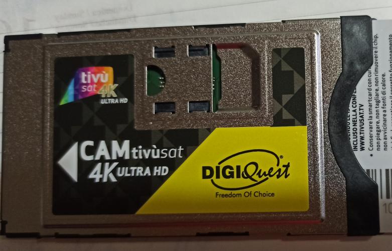

Per ricevere i programmi dal satellite ti serve sempre e comunque una Cam e scheda Tivusat, entrambe 4K Ultra HD, come questa:
(La scheda TivuSat è di colore nero). Nel registrare la scheda TivuSat occorre indicare un codice fiscale diverso da quello eventualmente già utilizzato per schede di versioni precedenti.
Una parabola manuale? Io non faccio testo ma spesso analizzo: non ho mai visto un camperista passare da una automatica ad una manuale ma sempre il contrario, spendendo due se non tre volte (passando per la semiautomatica). Fai tu, non insisto!
