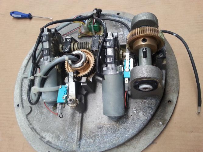

Inserito il 16/07/2022 alle: 10:25:07
marca MECATRONIC 680 , mai avuto problemi anche con forti acquazzoni , MA prima di montarmela ho ingrassato usando x alte temperature e anti colature , è bianco e quando girano i meccanismi fila un po' , inoltre ho rinnovato x bene tutti i collegamenti con faston 24k (oro ) e coperti con grasso . in pratica ho sicuramente esagerato ma da 8 anni zero problemi .
carlo
p.s. quel grasso si usa in meccanica x cilindri da laminatoio acciaieria .
