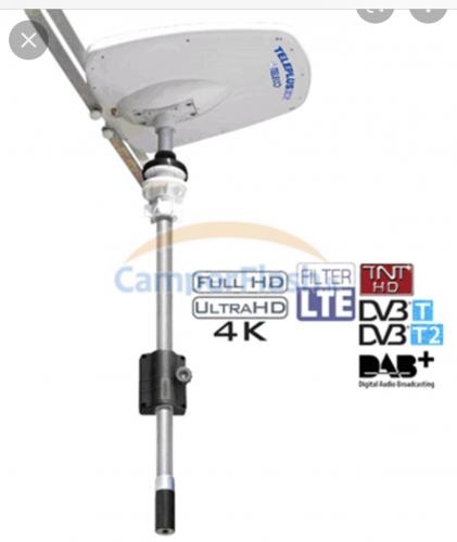

io ho montato questa con palo
mi trovo molto bene, quando va in crisi causa alberi etc., puoi ruotarla e inclinarla per migliorare almeno la  ricezione del canale che stai guardando.Con la smart tv vedo poi ovviamente rai play netflix e dazn.Con l’altro camper mi montarono quelle fisse omnidirezionali e forse avró visto la tv 3/4 volte in 10 anni.Non si prendeva una mazza

Ottima antenna, ho letto le caratteristiche.
È direzionale e quindi come fai a sapere più o meno dove puntarla.?
Presumo che occorra fare più ricerche canali prima di sapere il miglior puntamento..

Ottima antenna, ho letto le caratteristiche.  È direzionale e quindi come fai a sapere più o meno dove puntarla.?  Presumo che occorra fare più ricerche canali prima di sapere il miglior puntamento..
Si certamente, mi guardo in giro e guardo la posizione delle antenne intorno a me.In piú con le tv di nuova generazione hai la possibilitá di controllare qualitá e quantitá di segnale dei singoli canaliquindi ottimizzo la posizione in funzione del canale che mi interessa.

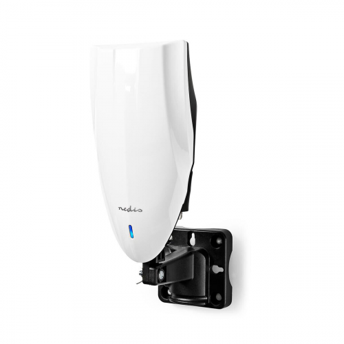

Ho montata questa direzionale
guadagno 40dB
ricezione fino a 50 Km.
ricevo ora tutto e forse anche troppo
Ho usato il vecchio supporto e la ruoto in verticale se fermo.
180.-250 canali a seconda del luogo.

Ringrazio tutti per gli utili ed interessanti suggerimenti.  Devo capire come fare a ricevere la potenza di un singolo canale per migliorare la direttività dell'antenna su una smart tv Telesystem.  Grazie ancora...
Antenna illustrata della Telesystem e televisore smart stessa marca. Un ottimo binomio, oltretutto da prendere con il palo per un puntamento verticale.
PS, non è necessario avere lo spazio interno per la lunghezza del palo, io l'ho accorciato quel tanto che servisse per metterla in verticale, l'ho istallata utilizzando un oblò a fungo del bagno ma potevo utilizzare anche altri, ma questo è più comodo per ruotarla e poi niente buchi sul tetto,
Giudizio ottima.
