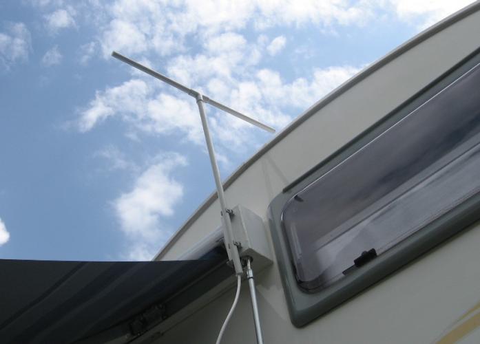

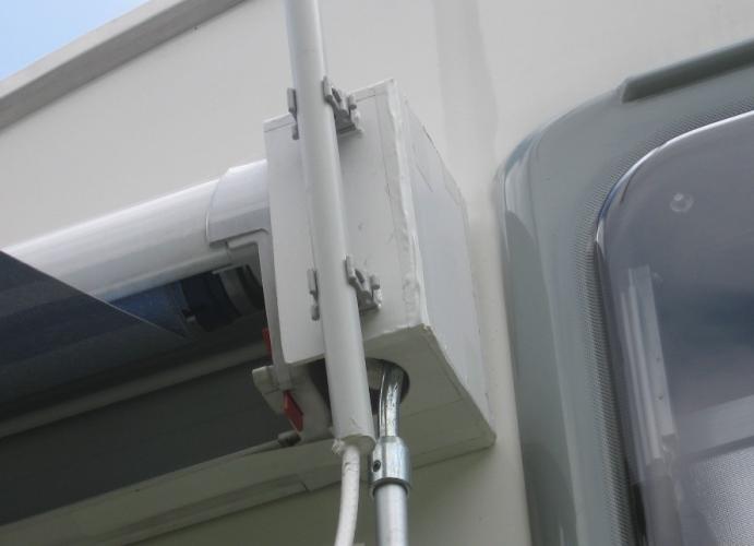

Inserito il 07/03/2022 alle: 09:41:52
premesso che ho potuto constatare che l'antenna di alva funziona io ho fatto cosi', costruendo una sagomatura in plastica che si incastra nel terminale del tendalino, e il cavo passa dalla finestra della mansarda che si vede a fianco, e che si può comunque chiudere da quel lato allo scattino che lascia una sottile feritoia.

Inserito il 07/03/2022 alle: 11:36:21
In risposta al messaggio di Giak8 del 07/03/2022 alle 09:41:52
Ciao, premesso che ho potuto constatare che l'antenna di alva funziona io ho fatto cosi', costruendo una sagomatura in plastica che si incastra nel terminale del tendalino, e il cavo passa dalla finestra della mansarda che
si vede a fianco, e che si può comunque chiudere da quel lato allo scattino che lascia una sottile feritoia. Colgo l'occasione per chiedere ad Alva, scusandomi per la mia ignoranza, se con il cambio delle frequenze si dovrà modificare l'antenna o basterà risintonizzare la tv. Ciao a tutti gianni
Ciao Gianni,
cambia solo il modo di emissione del segnale tv. Ovvero su una frequenza ci stanno più canali, parecchi in alta definizione.
Sta al decoder spittare in chiaro i vari canali. L'unica cosa negativa è: il decoder non accetta segnali di scarsa ampiezza, pena lo schermo nero o la squadrettatura dell'immagine.
La frequenza non cambia, lo spettro delle frequenze assegnate la banda tv è quello e rimane quello.
Come sempre basta sintonizzare il tv, o il decoder.
Se qualche antennista casalingo si impunta per voler cambiare l'antenna, vuol dire che sta truffando.
