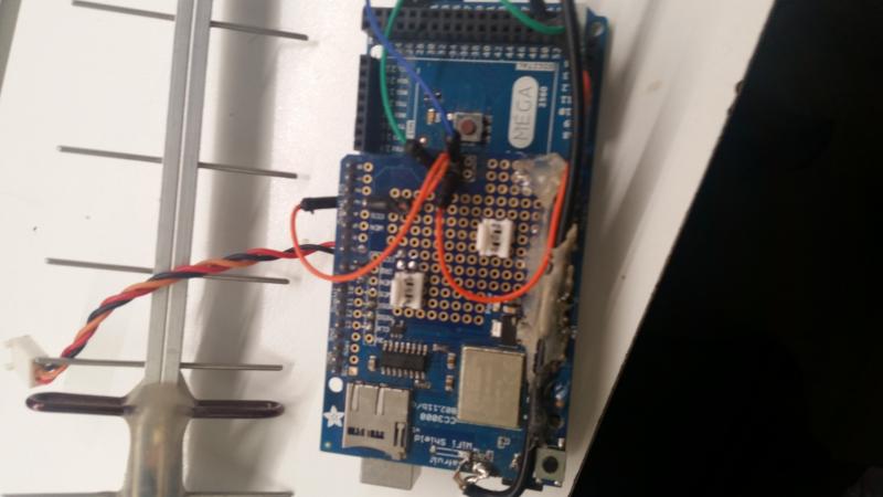

Inserito il 16/11/2019 alle: 15:40:34
i miei progetti per ora sono funzionanti ma non piu utilizzati angry
l'antenna tv terrestre è complicata nell'elettronica, avevo utilizzato un integrato rivelatore e 2 componenti.
l'antenna wifi è semplice nell'elettronica e piu complicata nel codice da dare in pasto ad arduino, nel senso che basta una antenna, un arduino o similare, una scheda wifi (la migliore provata era la cc3000).
la scheda wifi ci da una lista ricevuta di :
nome dei network - ssid
livello dell loro segnale - rssi
tipo della loro sicurezza - psk o wep o wpa/2 o none
mi ero concentrato in "none" e mi connettevo con uno nella via a sua insaputa wink ovviamente solo per prova.
Ammettiamo di essere in libera e avere nel campeggio il wifi cui ci danno la password e poco segnale,
ecco ero arrivato al punto di progettare con lcd touch screen l'inserimento del nome e password e dire all'antennina di cercare e puntare.
Per evitare di sconnettere l'antenna e collegarla al router  (dove ci connettiamo), avrei installato 2 antenne affiancate  o uno splitter.
la motorizzazione e meccanica non è "piu" un grosso problema

Inserito il 16/11/2019 alle: 21:33:48
ora ho ritirato fuori dal cassettone un arduino mega con inserita una scheda wifi cc3000,
si ricomincia...

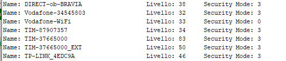

Inserito il 16/11/2019 alle: 23:34:20
la lista ricevuta ora dallo shield wifi cc3000,
posso discriminare il name o il security mode.
per oggi basta così wink

Inserito il 17/11/2019 alle: 13:01:14
faccio un esempio,
nella foto precedente si nota "Vodafone-WiFi" security mode =0,
questa è senza password e apparentemente accessibile, ma con un segnale di 33 difficilmente riesco a connettermi, e se ci riesco la navigazione è lenta.
ho provato ad orientare a mano l'antenna fuori dalla finestra, arriva a 61, già si comincia a ragionare wink

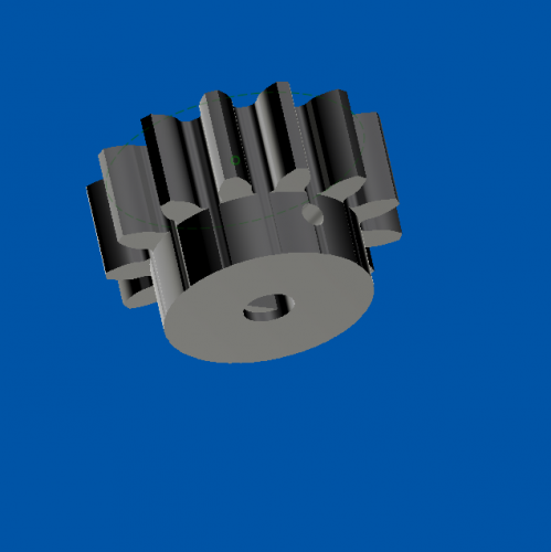

Inserito il 21/11/2019 alle: 19:31:12
domenica inizio con la meccanica (con stampante 3d economica), per poter proseguire la programmazione di arduino serve che l'antenna giri..
vorrei fare un ingranaggio epicicloidale elo sto progettando con autodesk fusion 360 (per ora gratuito).
un po di fatica...non sono ne meccanico ne progettista, per ora il "sole"sole.png

Inserito il 23/11/2019 alle: 13:49:00
wow ho terminato il progetto meccanico con Fusion 360, bello?
