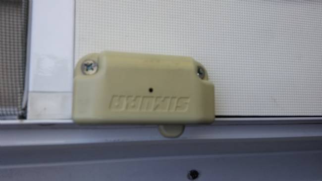

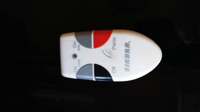

Buongiorno. Qualcuno di voi conosce questo tipo di antifurto?
Di tutti i sensori montati ne funziona solo uno; ho sostituito la batteria senza risultato.
Non è che per caso qualcuno lo monta e può aiutarmi ad individuare indicativamente dove potrebbe essere istallata la centralina in modo che faccio la battitura dell'impianto.
grazie per il vostro aiuto

e' un "Sikura", azienda chiusa da alcuni anni.
Probabilmente devi riprogrammare i sensori, ma prima occorre sapere di che centralina si tratta.

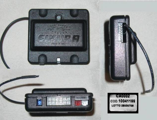

Visto il telelecomando chiamato "Tastiera" dovrebbe essere un CA206 o CA206D, ti metto una foto segnaletica della centralina: laugh
La mia e' situata dietro il cassetto portaoggetti lato passeggero ma e' un Transit, sul Ducato dovrebbe essere lato guida sulla SX, dove c'e' il pannello rele/connettori.
Quando la trovi guarda sotto la sigla: CA0002 e'  la CA206D  mentre CA0003 e' la CA206, ma se non ricordo male la programmazione dei sensori e' identica.

Grazie. Immagino che nelmomento in cui vado a premere tutti i sensori abbia già tolto il dito dal telecomando o erro?
domani provo a controllare tutte le batterie dei sensori e vado alla ricerca della centralina.(sperando che sia quella che dici tu).
cosi,a memoria,mi pare che non ci siano più di 8 sensori quindi siamo sulla strada giusta.
Ti ringrazio per l'aiuto e se funziona ti devo una birra.
Ad ogni modo terrò informato il post.
Grazie ancora

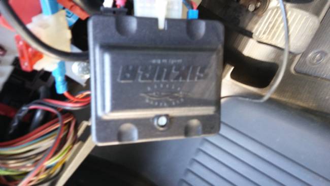

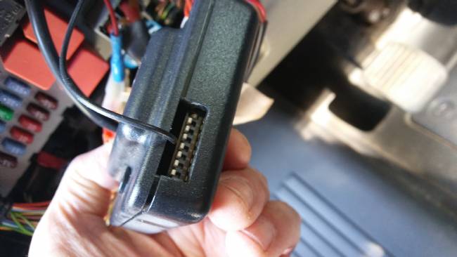

.......ecco la centralina. Il problema adesso è eseguire senza errori la procedura di programmazione.
Non ho ben capito se solo il primo interruttorino di tutta la fila va messo su off oppure tutti e non mi è chiaro se devo toccare il telecomando o solo i sensori.
Attualmente il telecomando inserisce l'antifurto con i classi beep sia se inserito al 50% e sia al 100%.Fatto sta che solo uno degli 8 sensori fa suonare l'auntifurto.
A questo punto chiedo se è possibile un aiutino telefonico se no faccio solo caxxate!!!

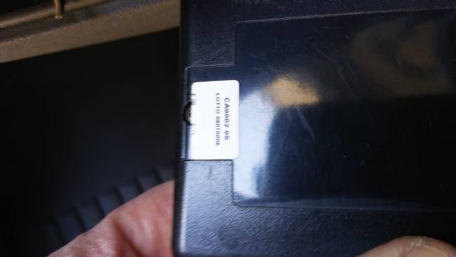

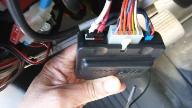

buon giorno
ho lo stesso antifurto CA0002_05 su ducato , tutto bene fino a settimana scorsa; mi si è programmato, seguendo le istruzioni  sopra l'ho riprogrammato
funziona il telecomando tastiera bianca con quattro tasti, ma il telecomando Ducato con tre tasti  chiude il mezzo ed attiva allarme, apre il mezzo ma non disattiva allarme.  Cosa può essere
ps non funziona neppure portiera dx quella del passeggero!
