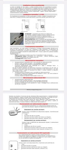

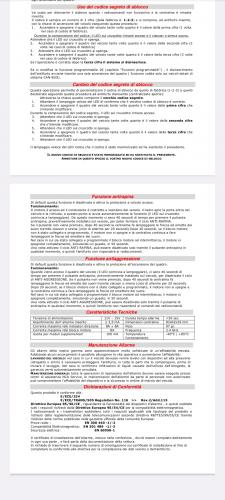

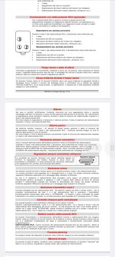

Ho il PDF, ma il sistema non mi fa allegare nulla, nemmeno se provo ad inviare in posta.

Ho il PDF, ma il sistema non mi fa allegare nulla, nemmeno se provo ad inviare in posta. provo a fare così  ​​​​​​

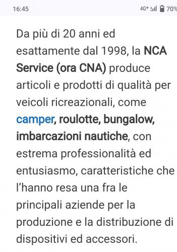

Io ho CNA quello che hai allegato è NCA non credo siano la stessa cosa frown
23/12/2011 3318
Inserito il 26/02/2024 alle: 16:43:26
In risposta al messaggio di 11278188 del 26/02/2024 alle 16:35:06
Si, è l'azienda che ha cambiato nome...hai posta

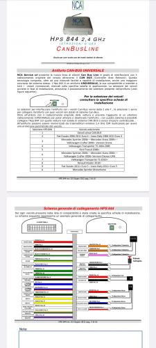

Inserito il 26/02/2024 alle: 17:02:10
In risposta al messaggio di banoyo del 26/02/2024 alle 16:48:58
Ecco ...
ottimo non sapevo, cmq sono riuscito a scaricarlo grazie.
