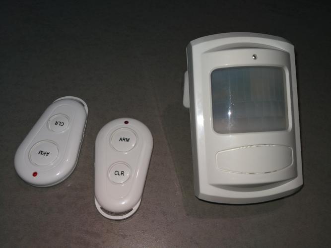

Carissimi amici camperisti, volevo portare la vostra attenzione su un congegno che ho acquistato. Si chiama MH901 ed è un piccolo ed economico antifurto facilmente installabile sui nostri VR. Ha due telecomandi in dotazione e la sua programmazione è veramente elementare. I suoi punti di forza sono la sirena integrata, il funzionamento indipendente dalle batterie di bordo (tre stilo AA che lo rendono efficace anche in rimessaggio con le batterie staccate)  e la funzione di chiamata su tre numeri di cellulare precedentemente  memorizzati. La sirena è molto potente e funziona egregiamente. Chi fosse interessato può trovarlo su Amazon a questo indirizzo:

Orpo, interessante.
Lo hai provato?
come va?
Altra domanda, ma se si attiva la funzione silenziosa e per errore  si entra in camper senza aver disattivato l'antifurto in questione, vengoo inviati messaggi a raffica finche finiscono i soldi nella scheda?
Che scheda hai acquistato e con che tariffa?

Ciao, io lo utilizzo da circa un anno, lo vende anche leroi. Funziona benissimo, io ho attivato il silenzioso, perche Ltrimenti se scatta la sirena, un male intenzionato lo prende e lo frulla a 100 metri di distanza ed addio telefonata, perche oltre ad sms manda anche telefonate. Anzi io per abnondare, ho passato un paio di giri di nastro in modo da bloccare l'eventuale estrazione della scheda telefonica. In oltre si possono abinare dei sensori magnetici da mettere ad ogni porga e gavoni, tutto rigorosamente wir less, in modo che la telefonata parte non appena si apre una porta, la centralina in questo modo può  essere messa anche in una posizione nascosta. Io lo consiglio sopratutto quando si lascia il camper per poco tempo e non ci si allontana tanto.

Ciao Ivan,
Io lo ho provato e funziona bene. In caso di allarme non manda sms ma ti telefona sui numeri memorizzati, quindi se memorizzi il numero del telefonino basta che rifiuti la chiamata e non spendi nulla. Unica accortezza di prendere un piano tariffario senza costi fissi. L'SMS viene inviato solo quando bisogna sostituire le batterie, che dovrebbero durare qualche mese.  Passano circa 40 secondi da quando entro nel camper a quando arriva la chiamata sul cellulare. Io l'ho messo in modalità silenziosa perché immaginando di entrare nei panni di un ladro che vuole rubare dentro il camper e senti questo coso che suona fortissimo lo farei fuori subito, tanto suona l'allarme che ho già installato a bordo del ducato.  Adesso quando entro  nel camper va solo un beep che può anche passare inosservato. Non mi ricordo il piano tatiffario che ho fatto sulla SIM ma domani lo cambio con uno senza costi fissi (mi hanno parlato di Tim home connect... poi ti dico meglio).

interessante! ma le batterie stilo alimentano anche la parte radio del GSM? e come durata hai idea di come siamo messi?

Ciao, le batterie stilo alimentano tutto, sia l'allarme, sia la sirena, sia il trasmettitore GSM. La durata? La casa costruttrice dice 6 mesi... Lucidamente dipende da quanti allarmi dà. Ti faccio sapere!

Mi pare una buona segnalazione e penso proprio che lo comprerò. Pensavo però di installarlo in casa e cercare qualcosa che invii la posizione ogni x minuti. Infatti, qualora il malintenzionato intenda rubare il camper, se non arrivi entro qualche minuto... no

Ciao, il camper te lo rubano solo se hanno le chiavi perché dentro la chiave c'è un chip che da il permesso alla centralina di avviarsi... Senza chiavi il camper si muove solo con il carro attrezzi. Mentre sono molto più tranquillo se so che nel mio camper c è un dispositivo del genere per tutte quelle volte che sono vicino al camper e posso intervenire efficacemente (es. Campeggi). Anche se lo tengo sotto casa e suona l'allarme posso uscire di corsa... Secondo me molto più utile del GPS che consuma molti sms. Grazie

Ottima osservazione quella dei sensori da abbinare.
Infatti stavo pensando che la cellula è protetta ma il garage o il gavone no.
Quindi ci sono accessori a parte?
Perche su amazon non li ho visti?
Inoltre, ci sono ricambi come i telecomandi?
è facile da programmare?
Penso ai figli che inavvertitamente entrano senza disattivare e farebbe comodo un telecomando in piu da lasciare in luogo segreto ma pratico per spegnerlo dai familiari.
Senza contare che a volte quello che hai in ferie si rompe, e il secondo è scarico o non lo trovi, per cui uno fisso legato in cellula servirebbe.

Il kit proposto gia' prevede 2 telecomandi, su amazon e da leroi, trovi altri kit con combinazikji di pezzi diversi, inoltre sempre da leroi puoi acquistare singoli componenti, si programmano molto facilmente avvicinandoli al telecomando e tenendo schiaccizto un pulsante, il numero da avgisare conviene installarlo con il prefisso internazionale così  lo puoi utilizzare anche all'estero. Umico neo, non è  dotato di kicrofono, fhe permettebbbe di ascoltare eventuaoi rumori all'interno del camper. Un'altro dispositivo aveva questo sistema...ma mi è  durato pochissimo scarsissima qualità.  Questo devo dire che veramente il suo lavoro.
