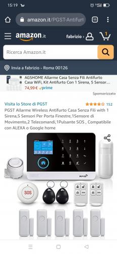

Screenshot_2022-04-18-15-19-27-07_40deb401b9ffe8e1df2f1cc5ba480b12.jpgSalve stiamo andando fuori tema,
premessa se vogliono entrare possono farlo tranquillamente, ma questa regola vale per tutto, anche per le banche,
La considerazione è che il ladruncolo non viene attrezzato con un sistema di disturbo del segnale.
Mi dispiace  contraddirvi, ma esistono schede SIM dedicate all'antifurto, con obbligo di ricarica in un anno, ma personalmente ogni volta che mi scade , con la TIM mando una richiesta e in tempi brevi mi riattivino.
Tornando a noi
A me serve sapere se tra noi ci sono persone che quando lasciano il camper attivino queste centraline, tipo questa.

Ti ringrazio per avermi segnalato questo dispositivo.
In apparenza, e' la versione aggiornata di prodotti che esistono da tempo.
Vedo che pero' ora costano molto meno.smiley
E' un normale antifurto per abitazione.
E' alimentabile via usb e quindi potrebbe essere usato anche su un camper.
Senza sim, in caso di intrusione, attiva una sirena.
Con sim invia un sms ad alcuni numeri memorizzati.
Non mi pare che gestisca traffico dati.
Nella descrizione e nelle immagini si parla di app, wifi e di Alexa, ma francamente non ho capito come dovrebbero funzionare.
Se qualcuno ha capito di piu' e vuole spiegare, lo ringrazio.smiley

Inserito il 18/04/2022 alle: 19:19:39
È un normalissimo antifurto modello tipo casa,
è alimentato tramite corrente ed ha una batteria interna.
Puoi collegare diversi sensori anche il volumetrico.
Ha una sirena che puoi mettere in qualsiasi posto del mezzo,
E la centralina ha una SIM che invia ai numeri memorizzati la segnalazione di intrusione.
La praticità e che se lascio il mezzo in un parcheggio ad intrusione inizia a suonare, dovrebbe scoraggiare il ladro, ma soprattutto ti avvisa e vai a vedere subito cosa è successo.
L'importante per me è che va a 12v così da non fare modifiche importanti

Nel filmato allegato alla descrizione si vede che la centralina e' alimentata via usb e quindi a 5 volt.
Per usarla in camper basta acquistare un caricabatteria per auto.
Naturalmente ha un consumo.
Se l' idea e' attivarla per periodi relativamente brevi (in pratica quando si e' in giro), va bene.
In caso di fermo prolungato, e' necessario che il camper sia collegato alla 230.
I sensori si collegano alla centralina via radio (non viene precisata la frequenza).
Ho visto alcuni kit in Rete e sinceramente il costo mi sembra molto basso.
Avrei quindi qualche dubbio sull' affidabilita'.
Giusto per curiosita': quali sono le tariffe per le sim dedicate agli antifurti?

Ciao fabriroma io ne uso uno esattamente uguale a quello che hai postato tu preso su AliExpress funziona perfettamente da due anni . L unica cosa che manca è il led lampeggiante che segnala l antifurto inserito. Io ho ovviato con un modulo configurato con il telecomando dell' antifurto,coi ha antifurto inserito anche il led lampeggia. Se hai bisogno chiedi pure. Ciao franco

Ho dato una occhiata al kit indicato da fabriroma69, cioe' questo, salvo errore uguale al tuo:
https://www.amazon.it/PGST-Disp...
Se funziona bene, ha un ottimo rapporto prezzo qualita'
Approfitto per chiederti qualche conferma e alcuni chiarimenti.
Funziona tutto wireless ad eccezione della centralina e della sirena: giusto?
Dalla tua descrizione sembrerebbe possibile aggiungere altre periferiche.
Che tipo di periferiche?
Dove si comprano?
Come si abbinano alla centralina?

Si è uguale,
ha sensori wireless da 433
Si la sirena e collegata tramite wireless alla centrale, credo ma non è autoalimentata, devi portarci l'alimentazione, ma in commercio c è anche autoalimentata.
Per collegare altri sensori vanno configurati in centrale
