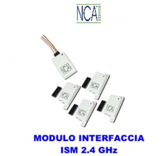

Buongiorno, sul mio mezzo ho  l’antifurto modello 842 della NCA, qual è la procedura per registrare sulla centralina i trasmettitori a contatto ISM 2,4 Ghz? Quelli con contatto magnetico sulle porte e finestre per intenderci.

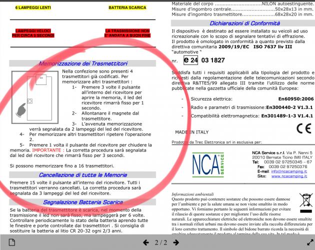

Nel caso servisse a qualcuno...
