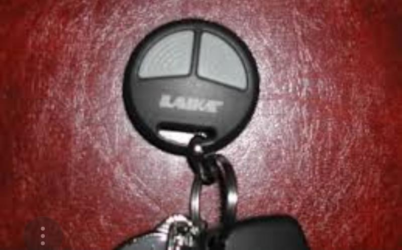

Se parliamo del Meta System io ho quello con due tasti, premo quello di dx e in rapida sequenza quello di sx per togliere il volumetrico... tra l'altro nel mio non suona nessun cicalino ma lampeggiano solo le frecce...
in pratica questo qui...
