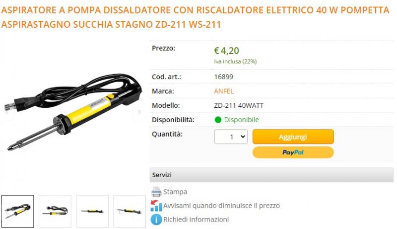

Io un tentativo di sostituire i condensatori elettrolitici lo farei, e visto che sono schede soggette a vibrazioni controllerei i connettori e rifarei anche tutte le saldature possibili su connettori e componenti della scheda.
Con un saldatore come questo e un poco di stagno dovrebbe essere facile togliere e condensatori.

Io un tentativo di sostituire i condensatori elettrolitici lo farei, e visto che sono schede soggette a vibrazioni controllerei i connettori e rifarei anche tutte le saldature possibili su connettori e componenti della scheda. Con un saldatore come questo e un poco di stagno dovrebbe essere facile togliere e condensatori.
grazie infinite, ma prima di mettere le mani io sulla centralina dissaldando i connettori preferisco che il lavoro lo faccia un esperto
E' solo un lavoro manuale che può farlo un qualsiasi riparatore elettrico, chiunque abbia saldato su schede o smanettoni vari...se poi non funziona ancora, all'ora si che serve un riparatore vero.
