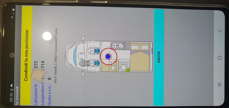

Già, fare un'APP che fa cose che già esistono, ha senso?
Ho fatto un'APP che recupera la posizione GPS, l'indirizzo (rete gsm permettendo) e permette di condividere questi dati su varie piattaforme, compreso un banale SMS che funziona anche senza rete dati, ma se proprio non c'è rete si possono semplicemente leggere.
Poi ho inserito una piccola bolla, utile per mettere il camper in piano.
Ma perché mai ho fatto questo?

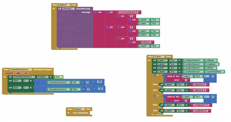

Diciamo che questa APP non fa nulla di misterioso dentro il telefono, ecco il sorgente:
... non sono geloso, chi vuole copi pure.
Trovate tutto qui:
http://www.m48.it/camperbricola...
Non ci sono i controlli, non c'è la gestione degli errori... che stia invecchiando? sad
Marco.

C'era un poccoliiiiiiiiissssssimo errore che ho corretto.
La versione funzionante è quella col pallino blu e non nero sulla bolla.
Marco.

Ho modificato l'APP...  ora viene suggerito dove mettere le zeppe per livellare il camper.
Marco.

Ha due funzoni.
Indicare latitudine e longitudine del punto dove ti trovi, funziona anche dove il cellulare non prende, ma se c'è la rete puoi inviare la tua posizione in vari modi, compreso un SMS
c'è una livella per mettere il camper in piano, con suggerimento su dove mettere le zeppe.
... sto aspettando le ebike e non ho altro da fare, stare fermo non è un'opzione.cheeky
Marco.

Inserito il 21/09/2022 alle: 13:13:21
In risposta al messaggio di Emme48 del 21/09/2022 alle 08:29:10
C'era un poccoliiiiiiiiissssssimo errore che ho corretto. La versione funzionante è quella col pallino blu e non nero sulla bolla. Marco.
Grazie Marco, semplice e utile.
Ma è davvero così semplice scrivere app per Android? La paura del non conosciuto è sempre in agguato!
PS
sul mio telefono il pallino è viola e non blu....

... basta che il pallino diventi verde quando sei in bolla...
Dipende da quello che vuoi realizzare... l'APP per il mio camper lavora in BLE (Bluetooth Low Energy) che gestisce solo messaggi molto corti, siccome devo spedire dati consistenti dalla centralina del mio camper al cellulare, i dati li spezzetto in pezzi piccoli in partenza (Arduino programmato in C) e poi sul cellulare li identifico e li ricompongo per ottenere il lungo messaggio originale.
Diciamo che  fare questo non è banale, ma per le cose semplici è alla portata di tutti.
Fai un rettangolo/pulsante che tutte le volte che lo premi cambia colore da blu a rosso, questo è facile, ti basta una sola variabile da gestire...wink

Inserito il 21/09/2022 alle: 13:47:53
Approfitto di questo thread per ringraziarti pubblicamente per aver creato l'app e per aver accolto un mio suggerimento.
Vado  scaricarmi subito la nuova versione.

Inserito il 21/09/2022 alle: 13:56:29
Grazie per la app.
Ma adesso ho scoperto che ho il camper che è più basso a sinistra di 2 gradi,surprise dovro andare dal balestraio o scaricare qualcosa?laugh
Intanto scarico poi vediamo.wink
Grazie ancora.yes

Non avendo un cellulare android non ho modo di provare l'app, però leggendo il sorgente noto che...
Valorizzi Label7 con l'altezza slm però dopo non la visualizzi... Forse è più comoda l'altezza che il numero civico...
Riguardo la parte bolla, l'idea è buona e piuttosto di niente...meglio piuttosto, però nulla batte una buona livella a bolla messa su una tavoletta adagiata su un letto di spugna (regolabile micrometricamente con 4 viti agli angoli), fissata alla base del cruscotto e controllabile a vista da chi guida e sale/scende dai cunei, un telefonino appoggiato sul pavimento del camper è decisamente scomodo e potenzialmente pericoloso, distoglie la vista del guidatore da frontale e specchietti.
Con una bolla grande da giradischi hi-fi c'è una grande precisione e spesso trovi il posto buono dove metterti senza neanche salire sui cunei, non rinuncio alla mia bolla permanente anche se l'app fa molto figo e hi-tech...

La quota s.l.m. è il meno preciso dei valori GPS, l'APP è nata come metodo di emergenza per raccontare al carro attrezzi dove ti sei impantanato, oppure ai soccorsi in quale canalone sei caduto, la quota non serve.
Sulla bolla c'è il disegno di un camper, ma va bene anche per mettere in piano il tavolo da picnic per evitare che la minestra esca dalla scodella...è una livella che non pesa nulla.
Label7 è ciò che rimane delle varie prove, c'è anche un gif animato che non uso... l'ho tolto e sulla prossima versione non ci sarà, insieme a Label7...
