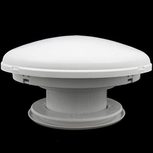

Vorrei fare dei lavoretti.
1 come si toglie l'interno dell'areatore doccia? Quello con la retina? Tirare svitare altro? Lo dovrei pulire e fare una modifica. Non vorrei spaccare tutto, non potendo arrivare da sopra perché c'è il portapacchi.
2 avevo abbandonato il progetto leggendo altri post, ma nell'ultima uscita...vorrei quasi riprendere l'idea del secondo serbatoio nere.
Ho 2 serbatoi acqua e ne uso solo uno che generalmente basta anche per le soste stanziali di 5gg se pieno. L'altro oltre a perdere la valvola di scarico, non riesco a pulirlo decentemente, e siccome è dalla parte dx del camper, dove c'è cucina, scarico grigie, passeggeri e bombola, vorrei toglierlo, da lì essendo esterno, e posizionarlo centralmente subito dopo l'asse posteriore del Ford gemellato, per poterlo centrare nel peso. Ho misurato e ci sta a pelo, e poi utilizzarlo come grigie, che di solito l'altro è al limite, e quello attualmente grigie, utilizzarlo come serbatoio di travaso della cassetta c200 attraverso maceratore. La c200dura non più di 24ore, da me. (Ne ho già 2 di c200)
Pro e contro di questa seconda idea? Prima di di imbarcarmi in un lavoro che forse non porta a nulla o ad altri sbattimenti per niente. Grazie Screenshot_2022-06-06-13-58-26-03_40deb401b9ffe8e1df2f1cc5ba480b12.jpg

la parte inferiore, solidale alla retina, è messa a pressione dall'interno

Quindi dovrei tirarla verso il basso.
qualche altro consiglio per non fare danni?
Verifico grazie.

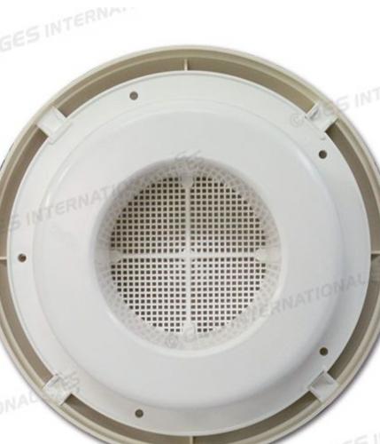

L'areatore è esattamente quello della foto?
Altrimenti se è questo:
è semplicissimo, basta tirare dall'interno la parte con la retina. Tolta questa ci sono 4 viti che "impacchettano" il pezzo sopra che sarà sicuramente siliconato o fissato con del terostat.
Io l'ho cambiato qualche tempo fa perchè l'esterno era completamente cotto.

Allora, che sia quello della foto non lo so perché l'ho presa in internet, ma la retina sopra sembra uguale, è una "rete" ottenuta direttamente da stampo iniezione e quindi in plastica iniettata.
la devo pulire e penso di usare dell'aria compressa, è che voglio anch'io mettere una ventola incastrata per togliere l'aria, altrimenti d'estate è un forno....penso sia tutto intasato di polvere.

Io ho il modello che ho postato prima, tolgo periodicamente la rete sotto (che è semplicemente a pressione) e lo pulisco.

Grazie era come dicevi te. Ho fatto.
