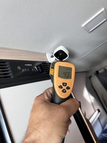

Salve, posseggo un Van Knaus Boxstar con un frigorifero Dometic RC.10.45.90 a compressore 90 lt. Il problema di cui soffro è il calore emanato dalla griglia, che raggiunge temperature superiori ai 45º, non so se sia normale, ma in estate è molto fastidiosa per il calore che emana...avete riscontrato lo stesso problema o è il mio frigorifero che si scalda troppo?

Con la foto rende meglio: griglia alto a destra è l'uscita dell'aria.

essendo vicino al soffitto, penso che si potrebbe risolvere installando nel tetto un funghetto di ventilazione, il caldo (che penso salga dal compressore dietro al frigo) uscirebbe per tiraggio naturale anzichè entrare nella cellula, che in estate è sicuramente un problema.

Quel calore è normale, puoi sopportarlo oppure mandarlo fuori in estate, mentre in inverno contribuisce a scaldare la cellula.
Sul mio lo butto in cellula tramite ventola, così miglioro l'efficienza del frigo, quel calore MENO le dispersione di freddo del frigo verso la cellula non dovrebbero modificare molto la temperatura interna del mezzo.
Il calcolo esatto di quanto scalda in totale è semplicemente la potenza espressa in Watt dell'assorbimento elettrico del frigo.

Quasi tutti i frigo a compressore scambiano con l'interno del camper e in genere non creano problemi i circa 40-45 W di consumo, quindi di "riscaldo", nemmeno continuativi dato che il compressore sta acceso circa 1/3 o 1/4 del tempo.
Come già detto, se c'è un oblò circa sulla verticale, tenendolo socchiuso nella buona stagione il problema di quell'aria calda "in più" se ne va da solo.
Si potrebbe eventualmente verificare che il consumo elettrico non sia eccessivo cioè che il gruppo refrigerante non scaldi troppo, o per la corrente assorbita (di solito <4A per gruppi Danfoss) o come tempo di accensione.

In estate raffreddano e scaldano tanto, se possibile scariacare l'aria calda all'estern.
Migliora l'efficienza e il rendimento (sulle barche si usa uno scambiatore a contatto con l'acqua).
Facendo funzionare in modo ottimale celle congelatore nei pescherecci.
In inverno visto che l'efficenza e maggiore si puo recuperare quel po di caldo che il compressore genera.
Pero non vedo questo gran recupero.
Per l'esperienza che ho avuto io è bene scaricare il calore all'esterno, specialmente in estate, migliora di molto l'efficienza e il rendimento del  del frigo.
Nel senso che il compressore rimane attivo per minor tempo.
