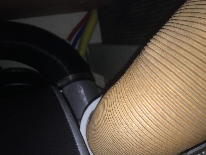

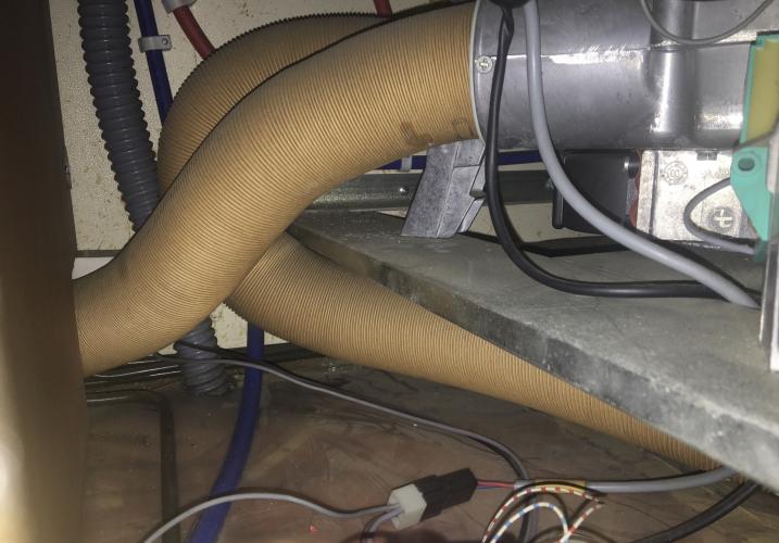

A2B92048-6A98-4F68-A7A8-F30E56569081.jpeg623F16E3-5829-4C29-B12E-EF76305A04CC.jpeg47EF2A09-C27A-427A-AB99-98A635FAEFA0.jpeg1E915600-D695-4DF8-BE7A-A85A632AB7F4.jpegDa dove prende l aria comburente?
NON quella per la canalizzazione per capirci.
non dovrebbe esserci un tubo e comunque presa dall esterno?
Quello nero è lo scarico che va al tetto, quelli beige, sono per la canna lizzazione, quindi?

Da dove prende l aria comburente? NON quella per la canalizzazione per capirci. non dovrebbe esserci un tubo e comunque presa dall esterno?  Quello nero è lo scarico che va al tetto, quelli beige, sono per la canna lizzazione, quindi?
Dentro al tubo nero c'è il tubo di simil acciaio dello scarico.  Si tratta di un camino bilanciato. L'aria entra nell'intercapedine tra i due tubi ed esce dal tubo interno che non vedi finchè non sfili il tubo nero.

Quindi è un tubo dentro un altro tubo… Mi era venuto il dubbio, infatti , l’ho accesa, e sono andato a vedere sul tetto, con un foglio ho notato che da una parte e buttafuori lo scarico caldo e dall’altra aspirava il foglio, il dubbio mi era venuto perché, ho notato una bella fessura che hanno fatto durante il montaggio del tubo di scarico, per fare passare esso, e non sono stati molto precisi anzi… E dato che questo buco era comunicante con l’esterno mediante le prese d’aria dietro il frigorifero... volevo tapparlo con un altra tavoletra sagomata su misura, e mi era venuto il dubbio che poteva essere una presa d aria della thruma...
Adesso provvederò ad a tappare il buco eccessivo, dato che entrava aria e andava nel vano della thruma e da lì poi dentro al mobile e alla cellula
