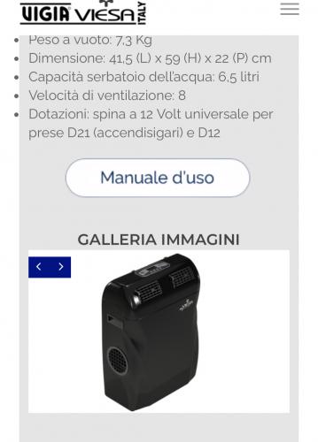

Inserito il 20/06/2024 alle: 19:24:35
In risposta al messaggio di Nikben 79 del 20/06/2024 alle 18:57:08
Si l’idea è quella di mettere il clima motore ma ormai con i tempi non riesco. Cercavo un palliativo sicuramente meno efficiente ma anche meno costoso da collegare all’inverter per  alleviare un po’ i bambini dietro. Farò Trento-Agrigento a fine luglio ritorniamo lessi. Grazie mille a tutti e per la disponibilità molto gentili. Buoni Km!
Ti dico la mia, io ho un evaporativo che fa egregiamente il suo lavoro, non raffredda il camper ma se il getto d’aria viene indirizzata verso la persona ha un notevole beneficio, tieni presente che, l’aria che esce è di 5-7 gradi inferiore a quella esterna
Funziona a 12 volt e quello portatile ha un costo abbordabile
Se intendi fargli fare quello che fa un CDZ mettiti l’anima in pace perché non lo fa.
Se hai modo di provarlo, ce ne sono parecchi, si trovano ovunque a tutti i prezzi, il migliore il ‘viesa’
di 5-7 gradi inferiore a quella esterna Funziona a 12 volt e quello portatile ha un costo abbordabile  Se intendi fargli fare quello che fa un CDZ mettiti l’anima in pace perché non lo fa. Se hai modo di provarlo, ce ne sono parecchi, si trovano ovunque a tutti i prezzi, il migliore il ‘viesa’
Grazie mille valutavo semmai un cosa simile per il momento.

Inserito il 20/06/2024 alle: 21:21:55
In risposta al messaggio di Grinza del 20/06/2024 alle 19:24:35
Ciao, scusa se ti disturbo ancora il raffrescatore che dicevi prima ha bisogna di un tubo che pesca l’aria dall’esterno comunque? Tipo questoIMG_9511.jpeg
Nikben

16/02/2006 65170
Inserito il 21/06/2024 alle: 07:25:01
In risposta al messaggio di Nikben 79 del 20/06/2024 alle 21:21:55
Che io sappia no, ce l’ha un mio amico e non ricordo mi abbia detto che serve una uscita per il tubo,  cerca le istruzioni.
Ci sono anche evaporativo a minor prezzo, se hai modo di provarlo meglio.
Peró se hai il clima sul tetto, potresti comprare un buon inverter ad onda pura, un buon DC-DC, vedere se i cavi sono ben dimensionati e farlo andare in viaggio, serve solo che qualcuno abbia voglia di fare un buon lavoro
Modificato da Grinza il 21/06/2024 alle 07:41:32
