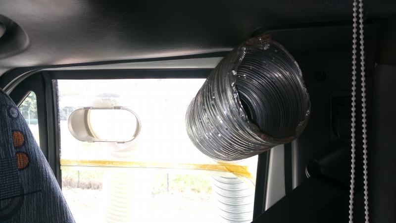

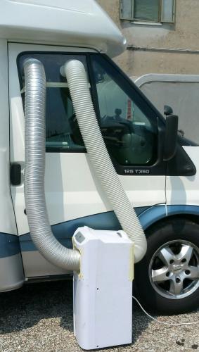

Le prove le ho fatte tutte, l'aria che butta fuori dal tubo la aspira dall'interno del camper che a sua volta la aspira dall'esterno (in estate piena cioe' quando il condizionatore serve) l'aria che entra dagli oblo ma anche da tutti gli spifferi e' calda quasi come quella sparata all'esterno dal climatizzatore.
In 2 ore sotto il sole cocente la temperatura si e' abbassata di 2 gradi, non voglio negare che un minimo di sollievo si percepisce ma non e' quello che intendo io per climatizzazione.
Cosi dopo un ora ho abbassato la temperatura di 10 gradi e funziona alla grande.
Comunque fate le vostre prove e se la temperatura non vi soddisfa la soluzione io ve l'ho data.

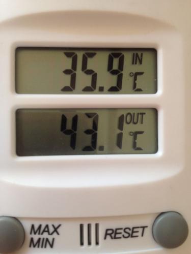

da tutti gli spifferi e' calda quasi come quella sparata all'esterno dal climatizzatore. In 2 ore sotto il sole cocente la temperatura si e' abbassata di 2 gradi, non voglio negare che un minimo di sollievo si percepisce ma non e' quello che intendo io per climatizzazione. Cosi dopo un ora ho abbassato la temperatura di 10 gradi e funziona alla grande. Comunque fate le vostre prove e se la temperatura non vi soddisfa la soluzione io ve l'ho data.
questi sono i gradi interni ed esterni del camper di un mio amico parcheggiato di fianco al mio
questi nel mio con condizionatore portatile lasciato acceso dirante la nostra assenza , a parte la temperatura , i letti erano belli freschi , ed anche il mobilio , la notte non lo accendevo nemmeno , non so come è isolato il tuo ma in linea di massima sono tutti isolati alla stesso modo , forse il tuo portatile non era il massimo come climatizzatore , hai provato con un altro modello?

In risposta al messaggio di Hecktor2 del 17/05/2018 alle 06:49:31
questi sono i gradi interni ed esterni del camper di un mio amico parcheggiato di fianco al mio  questi nel mio con condizionatore portatile lasciato acceso dirante la nostra assenza , a parte la temperatura , i letti
Io ho provato solo con questo che pero' con i due tubi funziona benissimo, un amico ha installato un 12000 btu ( un issimo di dimensioni compatte lo aveva comprato apposta)con un solo tubo di scarico e non ha ottenuto risultati soddisfacenti tanto che non se lo portava piu'.
