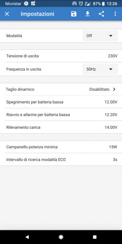

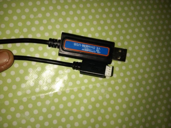

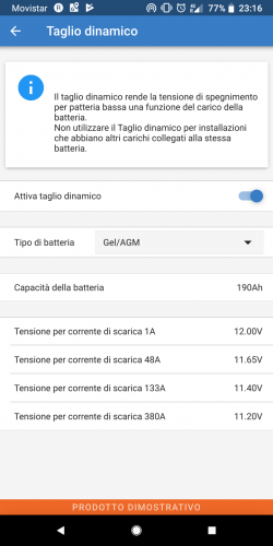

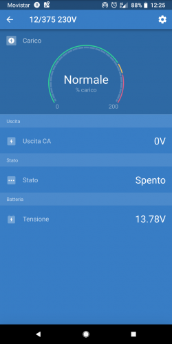

Screenshot_20181018-231654-660.pngScreenshot_20181019-122615-807.pngScreenshot_20181019-122549-844.pngIMG_20181018_225958(1).jpgBuonasera finalmente mi è arrivato alla folle cifra di 30 eurosad il cavetto proprietario (per questo il costo esagerato) della Victronenergy, per configurare con l app tutti i loro dispositivi. Io l ho preso per giocare con l inverterlaugh...il realtà trovo utile il settaggio delle varie tensioni di stacco a seconda degli amper di carico, della funzione "taglio dinamico" della batteria, per proteggere quest ultima dalla scarica...
Altre funzioni come il settaggio della tensione o frequenza di uscita per me sono del tutto inutili.
Mi è venuto in mente qiando ho dovuto mettere il frigo a 220 una notte per altri problemi e avrei voluto che l inverter avesse tagliato la alimentazione se la batteria fosse scesa a 12.2 v...poi non è successo ma l ho comprato lo stesso perché mi piacciono qiesti aggeggi!
In attesa del minidispositivo wifi per monitorare e controllare a distanza anche il regolatore che però è di un altra marcacool
Se avete apparecchi VE lo consiglio...

Esiste qualcosa della Victron che non costa un sproposito ? laugh
Anche se bisogna ammettere che la qualità è elevata.yes

Già...per gli apparecchi nulla da dire..l Inverter l ho pagato 120 ed è proprio buono secondo me..
ma un cavetto usb a 30 euro siamo ai limiti della denunciafrown...altre marche come epsolar usano il comune cavo dati ethernet da 2 euro...loro no, hanno il loro brevettato i furbiwink

Qualcuno mi puo aiutare a capire che cos'è la voce "rilevamento carica" settata di default a 14.00 v (visibile nella foto )? Ho cercato nel manuale ma oltre a menzionare il parametro non ne spiega lo scopo...

Probabilmente se vede 14V non procede con ulteriore carica ... immagino.
Per quanto riguarda il cavo brevettato non hanno fatto altro che cambire il pinout rispetto ad una USB standard. Infatti il connettore che loro usano è a 4 pin come la USB ma avrà qualche pin invertito, l'unico modo per obbligarti a comprare il loro.
Con un minimo di manualità ed un multimetro si fa a casa con pochi spiccioli.

Probabilmente se vede 14V non procede con ulteriore carica ... immagino. Per quanto riguarda il cavo brevettato non hanno fatto altro che cambire il pinout rispetto ad una USB standard. Infatti il connettore che loro usano
è a 4 pin come la USB ma avrà qualche pin invertito, l'unico modo per obbligarti a comprare il loro. Con un minimo di manualità ed un multimetro si fa a casa con pochi spiccioli.
...è quello che pensavo anche io...ma non capisco essendo un inverter in che senso centra la carica...frown
Per quanto riguarda il cavo ci credo ,ma io non avrei le conoscenze necessarie quindi  l ho comprato...e va beh...
