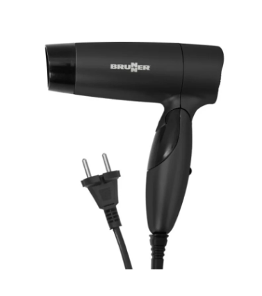

Questo è il mio phon da 800W

Tempo fa a casa provai un phon con consumi ECO (1500W) il quale aveva però una ventilazione enorme rispetto ad un altro phon, ovviamente l'aria usciva meno calda rispetto agli altri, ma sempre 1500W erano e asciugava i capelli di mi moglie in modo abbastanza veloce e decente.
Questo da 800W produce un buon calore, ma è la quantità di aria che lascia a desiderare...
