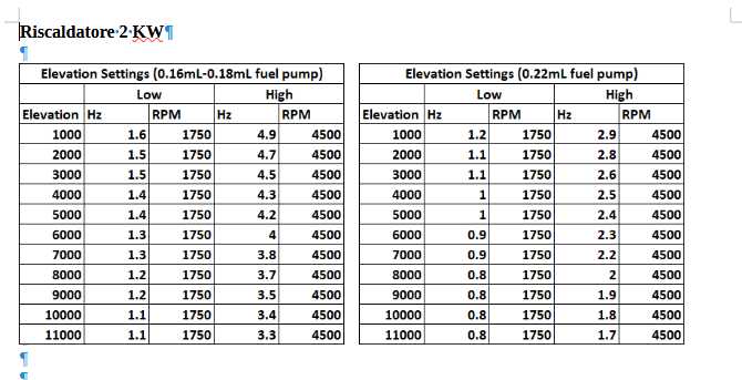

forse qualcuno non ha capito che mi serve  un tecnico che registri i parametri sul display, per ottimizzazione carburazione ,consumi, impostazioni parametri e bruciatore in zona milano e dintorni

Non esisto quelle impostazioni sui riscaldatori, al massimo, solo su modelli sbloccati,  puoi avere la regolazione degli Hertz di funzionamento della pompa e i giri della ventola.
Sono configurazioni che si trovano in rete e non serve nessun tecnico, si fanno da soli a seconda dell'utilizzo che si desidera fare del riscaldatore.
Si trovano in rete delle tabelle da seguire per evitare di mettere numeri a caso.
Ti allego una semplice guida che ti permette di impostare valori sensati:
Se utilizziamo il riscaldatore da 5kw per abitazione e rimane fisso si può tranquillamente lasciare i parametri originali :
HZ 1.2-1.4 RPM 1680-1750 ; HZ 5.0-5.5 RPM 5000
e farlo andare come preferite A gradi consuma di più
Controlliamo che stiano all'interno di quelli indicati
Se pensiamo di utilizzare il riscaldatore sui mezzi mobili, e sicuramente lo andremo ad utilizzare in altura suggerirei la modifica: per i 5 KW
HZ 1.1 - 1.2 RPM 1700 ; HZ 3.5 - 4.0 RPM 4000-4500
possibilmente utilizzarlo ad HZ
Per i 2 kw il discorso viene più complicato perchè servono le caratteristiche della pompa ( 16 o 22 ml?)
Per la pompa da 16 potremmo utilizzare
HZ 1.2 - 1.3 RPM 1600/1700 ; Hz 3.2 - 3.5 RPM 3500-4000
Per la pompa da 22 si potrebbe
HZ 0.8 - 1.1 RPM 1600-1750 ; Hz 3.2 - 3.5 RPM 3500-4000
anche qui possibilmente utilizzarlo ad HZ
Tabella completa per montagna modello 2kw per pompa da 16 e 22 ml (in piedi quindi serve convertire in metri):
Alcuni valori sembrano in contrasto, in realtà i valori hanno delle tolleranze che possono essere utilizzate per affinare il funzionamento a seconda delle proprie esigenze. L'importante è che stiano all'interno del range indicato
Tiziano
Modificato da banoyo il 12/11/2025 alle 11:46:49

Sul mio mezzo ho deciso di montare un 2kw, ho provato un webasto e un cinese, alla fine ho montato il cinese proprio perchè essendo sbloccato mi soddisfa più del webasto.
Il cinese da 2Kw configurandolo mi consente di utilizzarlo a 0,8Kw fino a 3,5Kw.
Potrei, sostituendo la pompa da 22ml con una da 16ml, spostare verso il basso tutto il range di potenza 0.5/2,5Kw circa (la sostituirò a breve)
Per le mie esigenze non ho mai superato i 2Kw, di solito lo usiamo in un range 0,8-1,7Kw, anche a -12°C non siamo andati oltre, perché in quelle condizioni se non accendo la Truma si ghiaccia l'impianto idrico (senza la canalizzazione ovunque, il solo riscaldatore non basta).
Con un 5Kw, che solitamente viene fornito con una pompa da 22/28ml, sostituendola con una da 18ml potrebbe risolvere il problema del surriscaldamento.
In ogni caso molti modelli nuovi, bloccatii, hanno una regolazione della potenza manuale a 6/10 step, questi modelli sono molto simili a quelli sbloccati con regolazione in Hz, ma con il vantaggio di essere utilizzabili da chiunque senza il rischio di impostare valori a caso....se anche in questo caso dovessero fornire troppo calore anche al minimo, basta sostituire la pompa con una di portata inferiore e si risolve (costo 12/15euro).
