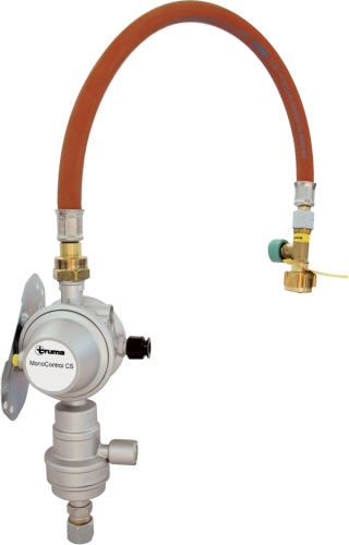

Oppure potresti avere un sistema in Alta pressione con un Monocontrol CS
Cioè un apparecchio come questo fissato sulla parete e poi il tubo arancione con pilsante verde che è collegato alla Bombola
Sono due situazioni differenti ma entrambe perfettamente legali.
Nel primo caso devi chiudere il rubnetto della bombola prima di partire, nel secondo caso puoi anche viaggiare con il rubinetto della bombola aperto e con la stufa a ccesa e perfettamente in regola.
