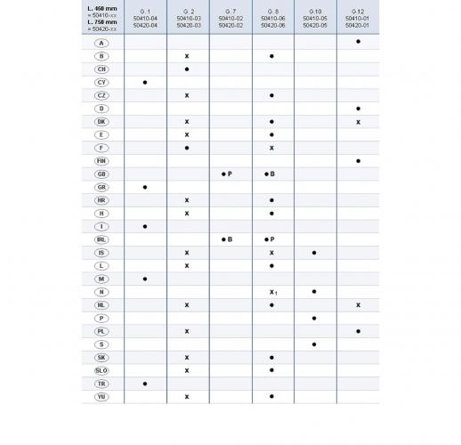

Ciao..vorrei sapere se le bombole gas in polonia hanno lo stesso attacco/la stessa filettatura nostra..o se serve un adattatore specifico..tipo quello per le bombole tedesche/francesi che tra l altro avrei....grazie

In Polonia  l attacco è quello Tedesco che è il piu diffuso in Europa.
Conferma da tabella sul sito TRUMA .
