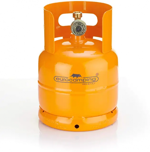

Ciao io per avere il gas esterno per cucinare ho risolto in modo semplice e sicuro : bombola da 3kgimage(3192).png

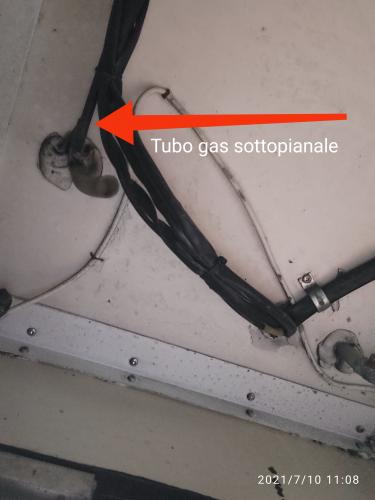

A me la Rimor l'ha montata così...
IMG_20210710_132024.jpgAddirittura da me ci hanno fascettato i cavi elettrici...
E se il camper esce dalla fabbrica così, sono stra sicuro che il montaggio è a norma e esente da problemi.
Qui però si parla di tubo di rame fisso, non di tubi "flessibili"
