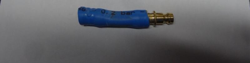

Se intendi l'attacco rapido x cucinare all'esterno io ho fatto così:Trum%20003.JPG
ma è un tubo rilsan?
Dicesi tubo rilsan....francamente non so cosa sia, se intendi il tubo blu è il classico tubo x gas da griglia invece quello nero è il tubo originale dell'impianto è stato inserito una T con una discesa con attacco rapido maschio + femmina
intendo quello della prima foto, rislan è il tubo in plastica usato in idraulica per acqua ed aria, ma non per gas
dalla foto sembra in plastica
cerca di spiegarti meglio nel senso che tubo nero non dice nulla , specifica se si tratta di tubo in gomma flessibile  o tubo metallico rigido altrimenti si crea solo confusione e niente altro
Non è di gomma è rigido, presumo di ferro, comunque fa parte dell'impianto originale del camper è una modifica che ho richiesto al momento dell'acquisto del camper fatto in concessionaria
Presumo sia di ferro, o è di ferro?
A vedere dalla foto, sembra un tubo in plastica rigido e non in ferro

porcaccia miseria potevi anche specificarlo prima che riscaldi con il gasolio , a sto punto l'allaccio gas del campeggio non credo proprio che sia da tenere in considerazione , tra l'altro  se utilizzi una stufa combi diesel sarebbe una ragione in più per non considerarlo , se invece utilizzi un riscaldatore Webasto o simili avrai solo il misero consumo di gas per il piano cottura + boiler e forse anche del frigo e l'allaccio gas del campeggio non ti servirebbe comunque , tuttavia in emergenza potresti sempre collegare il tubo gas del campeggio su un tubo flessibile collegato a una bombola dopo averlo scollegato
ok per la presa gas esterna realizzata con tubazione metallica , che sia acciaio o rame poco importa anche se sarebbe meglio acciaio , quello che ti sembra plastica effettivamente lo è ma si tratta solo della guaina di protezione del tubo metallico
