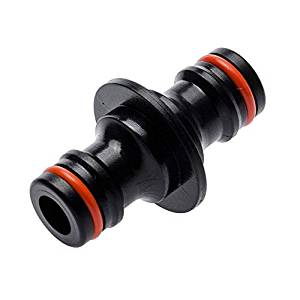

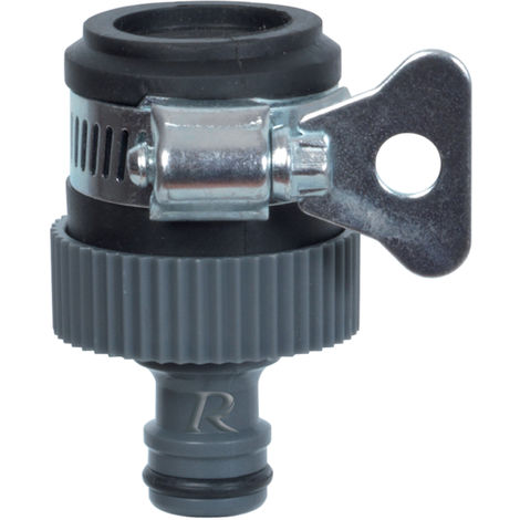

Buonasera,
oltre ai classici attacchi per rubinetto (3/4" - 1/2" - 1") che usiamo sul territorio italiano pensavo di acquistare, per un prossimo viaggio in Corsica, questo raccordo rapido
e questo adattatore universale
Secondo la vostra esperienza potrebbero essere adatti per rifornirmi di acqua in Corsica?
Oppure mi suggerite altro?
Carlo

in molti anni ho usato nella vita il secondo in Francia, non in Corsica ma in Normandia e solo per non caricare vicino al camper service ma dalla fontanella vicino a dove avevo il camper e risparmiare tempo al CS dato che c'era fila. Insomma, tutt'altro che essenziale, ad ogni modo sono contento di averlo con me.
Inserito il 05/06/2019 alle: 22:47:43
In risposta al messaggio di fd3x del 05/06/2019 alle 22:14:42
Buonasera, oltre ai classici attacchi per rubinetto (3/4 - 1/2 - 1) che usiamo sul territorio italiano pensavo di acquistare, per un prossimo viaggio in Corsica, questo raccordo rapido e questo adattatore universale Secondo la vostra esperienza potrebbero essere adatti per rifornirmi di acqua in Corsica? Oppure mi suggerite altro? Carlo   Carlo
Il primo è un raccordo doppio maschio per congiungere due spezzoni di tubo con attacco femmina ma mi è stato indispensabile anche in una AA in Francia. Non c'era rubinetto ma sulla colonnina un attacco femmina e inserendo il maschio incominciava a venire l acqua e togliendolo si bloccava. Prima volta che lo vedevo, ma in effetti è pratico.
Il secondo puo servire per i rubinetti con terminale liscio che a volte ho trovato in qualche CS.

Grazie Marco, grazie Tommaso
dunque mi porto: i classici 3/4" - 1/2" - 1", il raccordo rapido e l'adattatore universale.
Carlo

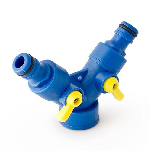

Io mi porto dietro anche uno sdoppiatore (1 entrata da 3/8" e 2 attacchi rapidi, con 2 rubinetti). In plastica, pesa pochissimo e l'ho usato in quelle situazioni in cui c'è un solo rubinetto, poca pressione, stai caricando e si forma la fila di quelli che vorrebbero riempire una bottiglia o una borraccia.
Montando quell'accrocchio in previsione che si formasse la fila, con un piccolo tubo di 1 m sul ramo normalmente chiuso, ho visto molte facce illuminarsi e ringraziare. Ci ho messo qualche minuto in più a fare il carico acqua.
Serve anche per riempire due serbatoi in contemporanea (io ne ho 2), soprattutto quando l'acqua è temporizzata e a pagamento.

La portata è determinata dal rubinetto di erogazione della colonnina, e la durata anche, quindi non cambia nulla se si riempie un serbatoio alla volta, o due contestualmente. Tot litri al minuto, per tot minuti.
@fd3x
In Corsica non esistono aree camper service o punti di carico acqua per camper. Si deve ricorrere ai campeggi, che sono tutti dotati di presa filettata da un pollice.
Spesso non consentono l'accesso ai soli servizi camper se non senza pernottamento, oppure lo consentono, ma a caro prezzo; coerentemente alla politica "camper nei campeggi sempre", in pratica obbligatoria, anche se discutibile.

C'è anche un tempo (breve ma non è zero) per spostare il tubo da un serbatoio all'altro, inoltre mi consentirai che se ho un tubo di 5 m dal rubinetto ad un singolo serbatoio avrà una portata leggemente minore di due tubi da 5 m che vanno ai due serbatoi, anche se originano dallo stesso rubinetto (peggio ancora se la distanza da coprire è 10 o 20 m). Se la situazione lo consente e il rubinetto è temporizzato preferisco predisporre tutti i tubi, inserire il gettone e dare il via. Neanche una goccia sprecata.
