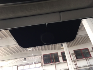

Sul mio X290 lo specchio retrovisore interno non c'è.
Dove ci dovrebbe essere l'attacco c'è questo "tappo"
Qualcuno sa come si smonta, senza romperlo?
Non volevo sforzare nel modo sbagliato.

Dal telefonino non ha preso la foto sad
Dalla forma circolare sembra quasi che vada svitato, ma non si muove. Non volevo sforzare e romperlo se per caso va tolto in altro modo.

Probabilmente  è  incollato,  ma perché  lo vuoi togliere?

Volevo valutare di usare l'attacco per fissargli una dash cam, senza bucare nulla. Anche perché sono ancora nella fase di "studio" e non ho ancora deciso del tutto. smiley
Con i Remis non potrei fissarla con la ventosa al vetro, mentre in corrispondenza di quel tappo c'è la fessura predisposta per chi ha lo specchio.

Ha una molla che si stringe / aggancia ad Un dado incollato sul vetro. Bisogna compiere una rotazione anti oraria restando paralleli al vetro, la prima volta può sembrare difficile ma poi non lo è più.
Grazie mille! yes
Ci provo con più tranquillità.

Con un po' di manualità potresti  fare una flangia che si aggancia a quel attacco che probabilmente è a baionetta, io l' ho fatto per la retrocamera, al limite trova uno specchietto e usi solo il braccio.

L'idea è più o meno quella. Il prossimo we vedo bene come è fatto sotto, Avevo pensato anche allo specchio originale perché ho visto anche dashcam che si mimetizzano attaccandosi a quello.
