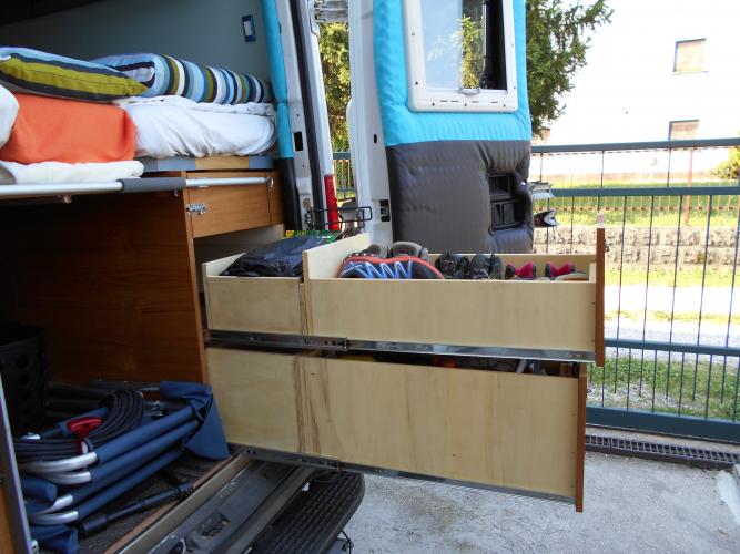

questi sono i due cassetti estrazione totale da 1 metro con portata di 70 kg . al centro posto x sedie e tavolo , altro lato bombola e boiler x acqua calda . ho fatto questo x niente casse sovrapposte . estraggo i cassetti e prendo ciò che mi serve . quando piove  posso prendere quello che voglio dal cassetto superiore alzando la rete e il materasso , dato che 60 x 25 x 190 c'è il ripostiglio vestiario e una botola x accedere al cassetto superiore .
