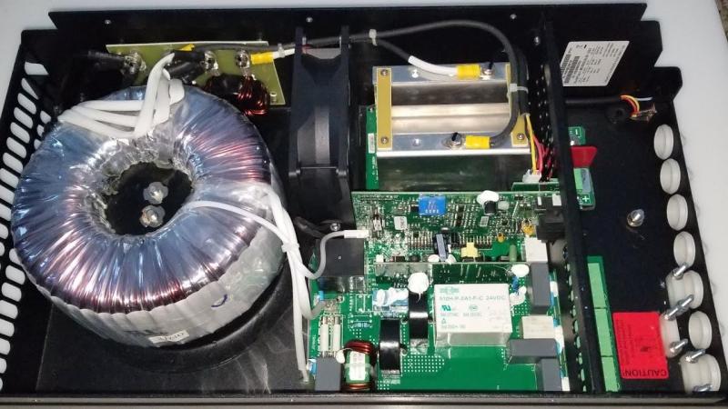

Che tutti gli inverter internamente siano uguali non e‘ vero. Alcuni come i victron hanno un ciambellone che altri non hanno.
