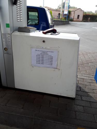

Inserito il 18/04/2018 alle: 13:59:42
Non so dove abiti tu, ma a Ponte Galeria (RM) ci sta un brico che fa le bombole a 16euro e qualcosa l'una. Ogni 10 te ne regala 2 e quindi le paghi poco piu' di 13 euro l'una.
Ti allego il volantino cosi' vedi l'offerta (pag3)
https://www.bricosi.it/FlipBook...
