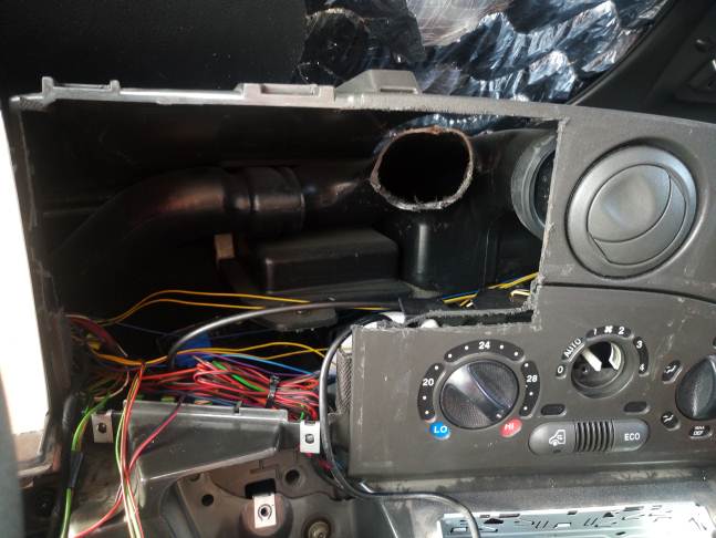

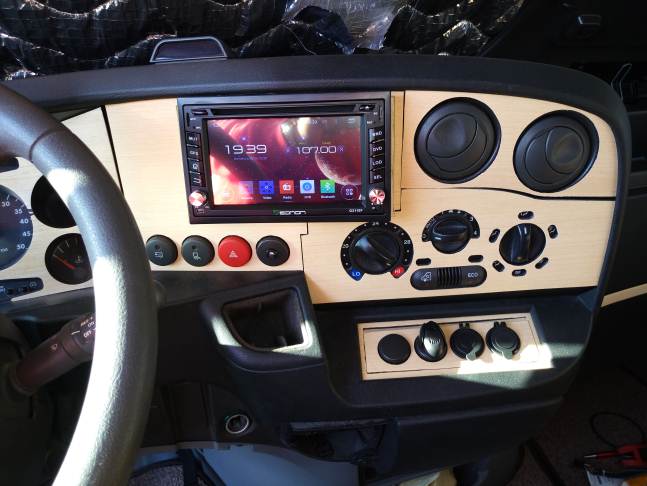

Inserito il 21/12/2015 alle: 21:23:04
 prima ..... primi smontaggi.... qlke ritaglio... lavoro finito.
Devo solo sistemare le finiture xkè purtroppo le ho fatte di notte.....
