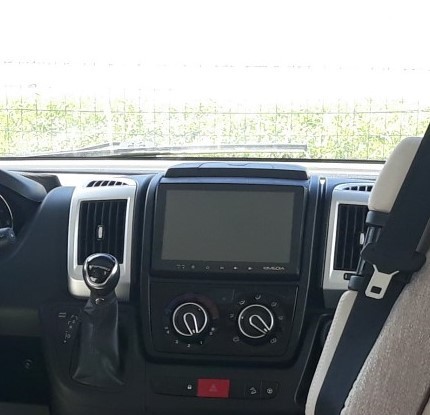

Io ho montato questa Android ... 2 din ...
Lorenzo La vita può essere capita solo all'indietro ma va vissuta in avanti
camperistadoc
camperistadoc
04/10/2010 3543
Inserito il 02/06/2020 alle: 10:07:19
In risposta al messaggio di pepyno69 del 02/06/2020 alle 09:39:16
Bello! Ma, è un tablet "appiccicato" al posto del 2 DIN o è peoprio un 2 DIN con schermo a sbalzo?

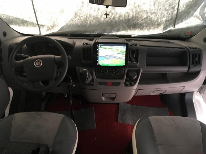

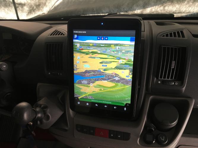

https://www.xomax.de/ohne-cd-dv...
qua potete vedere le caratteristiche ... da prendere su Amaz...
wi-fi (abbinata ad antenna fonera ... ve la ricordate?), bluetooth, android, varie uscite ed entrate ... sia video che audio ... navigatore touchscreen con monitor rotazione 90° ...
buona amplificazione e settaggi audio ... (solo un po' di fruscio di fondo per sub Hertz da 20" montato sotto sedile guida con ampli Alpine Flex5)... ma non puoi far suonare una scatola di cartone come un'auto  ...
veloce la navigazione .. ho installato IGO World
... ed altre  ... ovviamente per camper ... fa anche mirroring su cell android ... ma non ho ancora provato (a parte che ho Apple) ... che dire vale sempre la stessa regola: tanto spendi tanto vale ... (ovvio se fosse Alpine ... ma devi moltiplicare per 5-6 il prezzo...).
Purtroppo montata durante sosta forzata Covid ... e non ancora usata ... vedremo alla prima uscita come si comporta ...
La prima impressione buona ... solo una pecca: lo schermo/pad (stesse misure di un IPAD) ruota/trasla  ma non si stacca...
non si puo' avere tutto dalla vita... wink

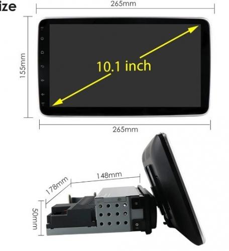

Segnalo che esistono anche autoradio 1 din con display 10.1" esterno come quello visto in foto, non sempre orientabile (ovvero fisso orizzontale).
Ovviamente mi riferisco ad Android OS che ritengo essere il più vicino alle esigenze del camperista per necessità di navigazione, informazione e monitoraggio.

ciao ci sono queste. oltretutto spedite dalla polonia in 7 giorni.
https://it.aliexpress.com/item/...
Immagine%202023-01-28%20093705%20(FILEminimizer).jpgImmagine%202023-01-28%20093904%20(FILEminimizer).jpgImmagine%202023-01-28%20094016%20(FILEminimizer).jpg

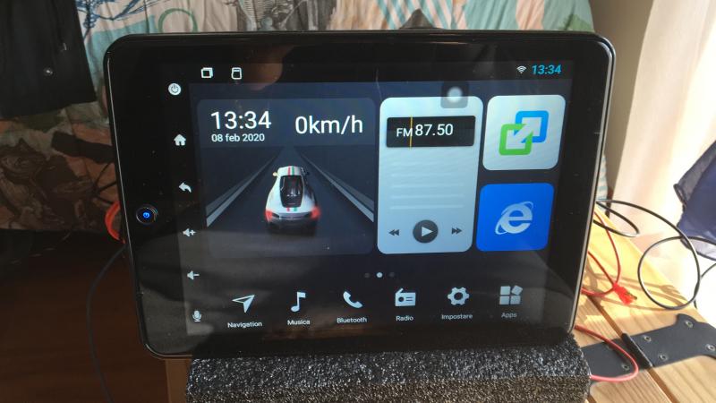

ciao Salvatore comperata una 2 Immagine%202023-01-28%20134755%20(FILEminimizer).jpggiorni fa. sono in attesa della consegna.( quella originale 8" pollici inguardabile causa riflesso luce!.nel ducato angolazione assurda! nonostante pellicola antiriflesso.)
