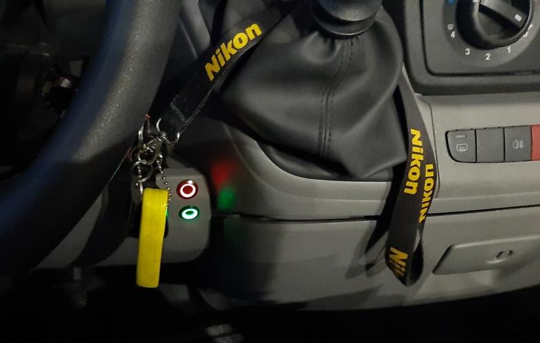

Interruttore a led luminoso (deve quasi accecare) autoradio collegata alla BS (sia la potenza che le memorie).
Il pulsante verde è per l'autoradio, quello rosso per la reteocamera. Impossibile dimenticarli accesi, mi ci va l'occhio da qualsiasi posto in cui sto nel camper.

Ma la connessione giallo -  giallo deve sempre restare, no ? Altrimenti non perde la memoria ? In pratica come dici te l'interruttore "sostituisce" la chiave
(ripeto, sappi che parli con uno che capisce davvero poco, ma poi i cavi li sa unire) Ti ringrazio davvero per l'infinita pazienza.smiley
