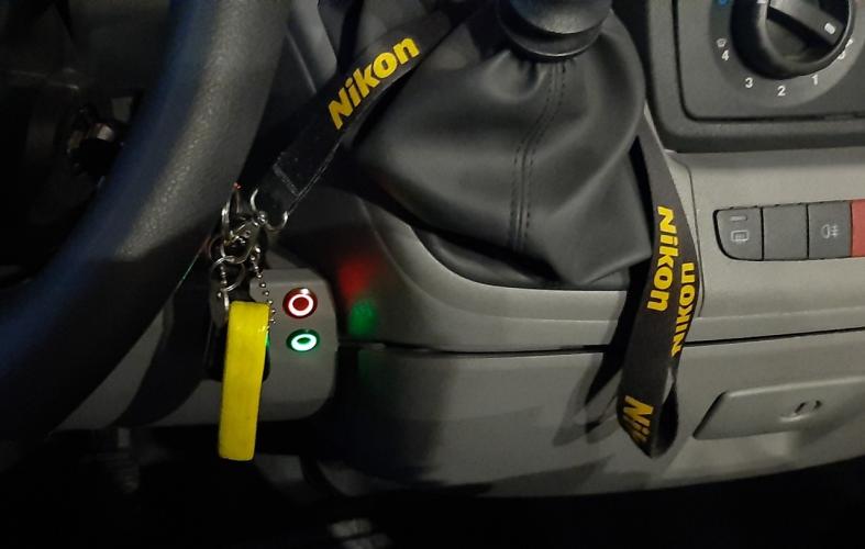

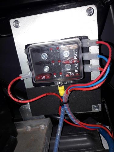

Provo a farti capire come ho fatto io e credo vada benissimonper tutti:
In questo ripartitore (preso direttamente dalla BS con fusibile a monte) i primi 2 fili in alto a destra sono per il sistema AV android...
Il ROSSO è per la potenza ed è messo sotto interruttore a led, lo tengo spento quando non serve e l'assorbimento e pari a zero.
Il pulsante verde... quello rosso è la retrocamera...
il BLU è il filo per la memoria, è sempre alimentato (a meno che non salti il fusibile o stacchi la BS).
Ovviamente ho portato i 2 fili in discussione fino al ripartitore, ma è stata una passeggiata farlo dato che la mia BS è sotto al sedile passeggero.
Ciaowink
