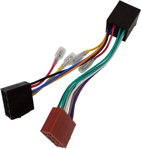

Provo questa volta a tirare su questo. In una di questi nmila topic, qualcuno aveva postato il disegno del lvoro da fare. La mia idea era di mettere una prolunga iso su cui mettere l'interruttore, così da NON toccare il cavo dell'autoradio originale. Ha senso ?

Ma secondo voi, se compero questo oggetto
https://www.amazon.it/Aerzetix-...
Posso evitare di fare dei tagliacuci e connessioni per unire orsso e giallo ed eventualmente collegarlo ad un interruttore ?

Anzi, ma con questo, non riesco a montare tutto senza fare collegamenti ? Tutto già fatto !!

"La mia idea era di mettere una prolunga iso su cui mettere l'interruttore, così da NON toccare il cavo dell'autoradio originale. Ha senso ?"
Uso da tempo questa soluzione e ho consigliato piu' volte di adottarla (si evita di toccare l'impianto originale del veicolo e si lavora molto meglio nel fare le modifiche).
Non credevo esistesse un kit apposito (mi riferisco al tuo ultimo link).
Interessante anche il fatto che in questo kit ci sia una adattatore che consente di usare l'antenna fm anche per il Dab+ (ma ho qualche dubbio sul buon funzionamento, visto che fm e Dab+ trasmettono su frequenze diverse).
Se non ha bisogno degli altri accessori, puoi comperare la sola prolunga (tuo primo link).

Salve Ma secondo voi, se compero questo oggetto sr_1_7?mk_it_IT=%C3%85M%C3%85%C5%BD%C3%95%C3%91&crid=3IJRY0TM6H1DK&dchild=1&keywords=prolunga+cavo+iso+autoradio&qid=1622101518&sprefix=prolunga+cavo+iso%2Caps%2C173&sr=8-7 Posso evitare di fare dei tagliacuci e connessioni per unire orsso e giallo ed eventualmente collegarlo ad un interruttore ?
Io ho comprato dei faston per i connettori ISO, , sfilato gli originali (cablaggio fiat) ed isolati a dovere, ricablato i 2 cavi di memorie e alimentazione (roaso e giallo sul cablaggio originale) prendendoli dalla BS.
È facilissimo, pulito ed è reversibile.

La mia idea era di mettere una prolunga iso su cui mettere l'interruttore, così da NON toccare il cavo dell'autoradio originale. Ha senso ? Uso da tempo questa soluzione e ho consigliato piu' volte di adottarla (si evita
di toccare l'impianto originale del veicolo e si lavora molto meglio nel fare le modifiche). Non credevo esistesse un kit apposito (mi riferisco al tuo ultimo link). Interessante anche il fatto che in questo kit ci sia una adattatore che consente di usare l'antenna fm anche per il Dab+ (ma ho qualche dubbio sul buon funzionamento, visto che fm e Dab+ trasmettono su frequenze diverse). Se non ha bisogno degli altri accessori, puoi comperare la sola prolunga (tuo primo link).
Acquisto già fatto. A questo punto devo solo come operazione complessa fare un buco per l'interruttore. Il dab per poco che funziona qualche cosa farà.

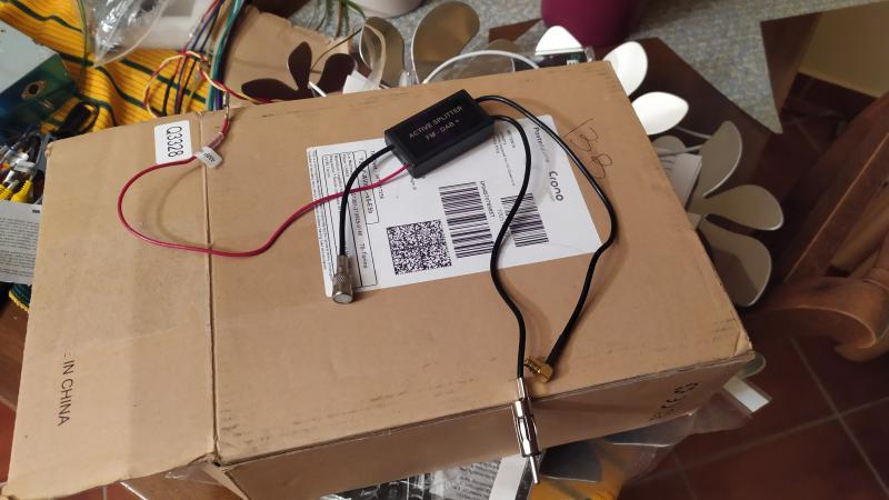

Arrivato tutto.
Primo problema il dab va alimentato e non ho un attacco per il dab. Uffi acquisto inutile ? Si vende sulla baia.

Arrivato tutto. Primo problema il dab va alimentato e non ho un attacco per il dab. Uffi acquisto inutile ? Si vende sulla baia.
I 12 volt, sia permanenti che sottochiave, li hai gia' nel connettore iso.
Naturalmente sul connettore iso c'e' anche la massa.

I 12 volt, sia permanenti che sottochiave, li hai gia' nel connettore iso. Naturalmente sul connettore iso c'e' anche la massa.
Ma da ***** non avevo visto che la radio non ha l'ingresso dab. L'unica tra quelle che avevo guardato, non me ne sono accorto. Però il dab va alimentato a parte con quel cavetto rosso.
Ciao Dani1967.
Forse stai facendo un po' di confusione.wink
Il dispositivo di cui hai messo la foto serve solo ad utilizzare l'antenna fm per veicoli che non hanno l'antenna dab+
Naturalmente l' autoradio deve essere dotata di sintonizzatore dab+surprise.
La tua autoradio, come tutte le "cinesi" che conosco, non ha il dab+ incorporato.surprise
In alcune autoradio e' previsto un sintonizzatore dab+ esterno, da acquistare a parte e collegabile, credo, via usb.
