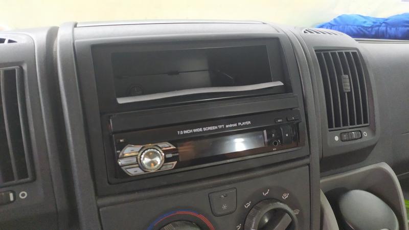

Piuttosto, avendo preso una 1din e schermo ribaltabile per salvare il cassetto sopra dove metto spesso chiavi, occhiali, mascherine etc ..., stavo pensando che il buco per l'interruttore lo faccio nel cassetto e non sul mezzo, mi sta davvero sullo stomaco fare questo buco. Così anche se il lavoro non viene perfetto, amen. Inoltre così mi preparo tutto a casa, e non mi metto a trapanare in rimessaggio. Lo stesso vale per la seconda presa usb, che posso far uscire dal cassetto sopra.

Installazione fatta.
Tutto rapido, visto che mi ero preparato a casa.
Adesso devo capire come funziona. La app radio non è col RDS. Esiste una app nexai per i comandi vocali che non capisco come attivare. Come navigazione ha Maps. Il GPS funziona e anche il telefono BT. Mi sembra reattiva.

É simile alla mia.
lo schermo ti esce all'accensione o lo devo fare uscire tu?
Sulla mia c'è RDS sull'app radio.

É simile alla mia. lo schermo ti esce all'accensione o lo devo fare uscire tu? Sulla mia c'è RDS sull'app radio. Ciao
Lo schermo esce a manina. Ammetto che ho avuto solo 20 minuti per vedere come va. Altra cosa devo capire come attivare il display sotto a schermo chiuso.

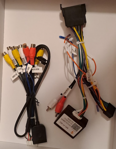

Riprendo questo topic vintage perché come detto in altri topic, mi è appena arrivata una autoradio Jansun nuova da montare.
Rispetto a quelle vecchie ha in più molta potenza hardware, mi sono confrontato con il forum androidiani ed ha un processore che non dovrebbe essere male.
Per il montaggio ho visto questo video
Addirittura consigliato dal venditore.
La cosa interessante è che si devono riprendere i cavi audio dal connettore iso e collegarli ad un'altra presa, in pratica i dati sono separati dalla potenza.
Altra cosa interessante è che non c'è il cavo rosso. Nella posizione del cavo rosso c'è un altro cavo giallo col faston aperto che si vede nella foto; siccome il cavo giallo è diviso in due da un collegamento faston, nel video il ragazzo suggerisce di provare e se non funziona così di cambiare un giallo con l'altro. In pratica secondo lui in alcune configurazioni memoria e chiave sono invertite.
Se guardate sopra io avevo messo una prolunga iso con un interruttore per gestire il famoso collegamento giallo rosso. Questa divisione del giallo potrebbe permettermi senza tagliare nulla (sono capace di grimpare due faston)  di mettere anche il giallo sotto interruttore in modo da scollegare dall'alimentazione completamente l'autoradio.
Da quanto ho capito oramai il cavo rosso conta meno perché accensione e spegnimento delle autoradio sono gestite dal canbus. In quel caso la vecchia prolunga sarebbe del tutto inutile. Questo è il mio primo dubbio.
