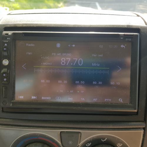

buongiorno ho acquistato da poco il nuovo camper(usato) e non ho il libretto d'uso x questa autoradio...il problema che riscontro è che a volte(spesso) si interrompe l'audio e incomincia a fare dei bip poi di punto in bianco torna l'audio
Sembra quasi che vada alla ricerca di qualcosa
anomalia riscontrata sia su radio che cd che bluetooth e anche col navigatore
avete idea di cosa possa essere e come risolvere questo problema??
grazie Paolo

Qualche forma di ricerca automatica che è attivata a tua insaputa ?

Ricerca le informazioni sul traffico, hanno la priorità su qualunque sorgente sudio e anche sul navigatore

presumo anch'io che sia una funzione...ma non capisco quale e come legarla ed è veramente fastidiosa

Ciao, dovresti trovarti un'icona descritta come "TA" (travel announce), se disattivi dovresti risolvere.

l'unico accesso è il TP ma non riesco propio a capire come disinserirlo e in più in rete non riesco nemmeno a trovare il manuale d'uso..solo in inglese ma per me lingua sconosciuta

dalla foto vedo la voce TA, Traffic Announcements, quindi è una funzione attivata; per l'inglese non so aiutarti

Per disattivare la funzione di ricerca info traffico premi il tasto (virtuale) TA e ti si apre il menù di settaggio metti tutto su off e non avrai più problemi connessi a questo.
Vado a memoria perchè l'ho fatto quando l'ho installata e poi non l'ho più toccato...
in ogni caso il manuale del tuo modello lo trovi qui:
http://i.sbo2.com/page/G2112_EN...
