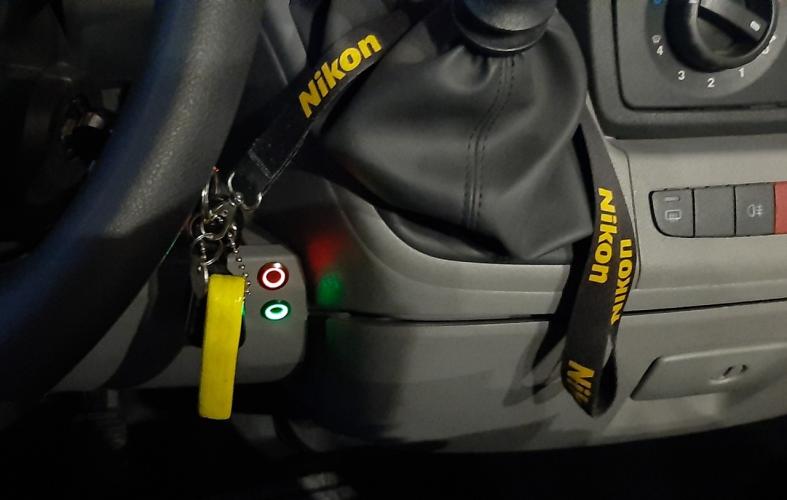

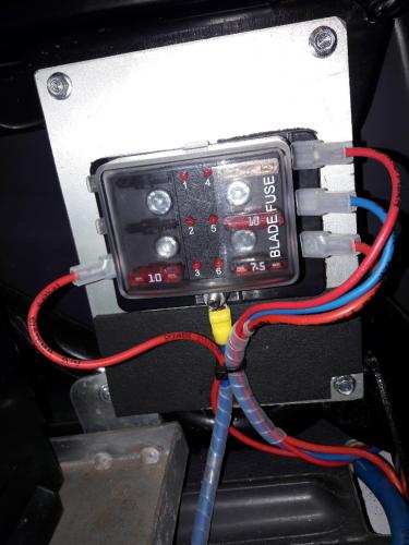

Partendo dal presupposto che è meglio collegare il "superfluo" alla BS invece che alla BM con la quale si torna a casa io ho collegato, tramite ripartitore di corrente, sia il cavo della potenza che quello delle memorie tutto alla BS
La potenza è quelli a sx protetto da fusibile da 10A, le memorie dovrebbe essere il cavo blu, sempre protetto da fusibile.
La potenza poi è comandata da un interruttore luminoso su ON:
quello verde, il rosso è la retrocamera (sempre alimentata dallo stesso ripartitore).

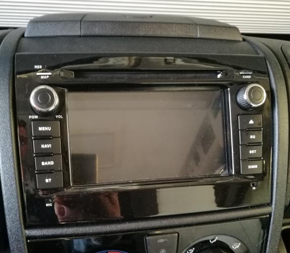

Inserito il 06/06/2020 alle: 12:39:38
Sempre collegate "no sottochiave".
In quelle più recenti, almeno nelle ultime 3 che ho montato, non è più possibile farlo se non mettere un'interruttore per l'alimentazione dell'autoradio, ovviamente lasciando i 12 volt per le memorie sempre collegata.
Nell'ultima che mi son trovato già montata sul ducato, non originale ma cinese con android (che preferisco) provato col solito metodo, ma qualcosa và in conflitto con la centralina, probabilmente i comandi al volante.
Risultato che a quadro spento quando faccio "on" sull'interruttore mi si accende il quadro impazzito con segnalazioni di ogni tipo.
Dovrei far vedere il lavoro a qualcuno di più "dotato".
Peccato, il metodo "interruttore" ha sempre funzionato, mi da propio fastidio quando accendo il camper si accenda pure l'autoradio...poi non poter accendere in sosta magari mentre mangio senza girare la chiave.
Ma perchè non si usa più il tasto "on/off" come sulle autoradio di tempo fà?

Cerco i link e magari se riesco metto qualche foto delle mieyes
https://www.jfsound.it/shop/it/...
Questa l'autoradio che mi son ritrovato montata sul camper della quale la ditta mi ha risposto che il "sottochiave" lo tolgo solo irterponendo un'interruttore sull'alimentazione.
Questa l'originale fiat sul ducato da lavoro con possibilita via software/sistema operativo di avere il "sottochiave" oppure spegnimento accensione indipendentemente se il quadro è acceso o meno

Inserito il 07/06/2020 alle: 10:47:55
In risposta al messaggio di Mgdroid del 07/06/2020 alle 10:01:40
Ciao Salvatore, tranquillo non sono propio il tipo che se la prende e fà polemica su un forum, anche se, come ho già scritto in altra occasione, quando scriviamo senza guardarci in faccia è facile essere fraintesi, sono
il primo a riconoscere di essere un pessimo spiegatore di situazioni, a volte rilegendo quello che ho scritto, mi viene propio il dubbio se dall'alltra parte si riesce a decifrare quello che scrivo Cerco i link e magari se riesco metto qualche foto delle mie Questa l'autoradio che mi son ritrovato montata sul camper della quale la ditta mi ha risposto che il sottochiave lo tolgo solo irterponendo un'interruttore sull'alimentazione. Questa l'originale fiat sul ducato da lavoro con possibilita via software/sistema operativo di avere il sottochiave oppure spegnimento accensione indipendentemente se il quadro è acceso o meno
Spero fosse chiaro che non intendevo in alcun modo far polemica.laugh
E' proprio che non ho capito.surprise
"....sempre funzionato (in tre casi)..."
Cosa vuol dire: hai montato tre autoradio oppure hai montato la stessa autoradio su tre diversi veicoli?
"....nel camper nuovo provato con cavo volante e interruttore prima di collegare decentemente..."
Cosa significa "decentemente"?
"....e quadro della plancia che da spento si accende in tilt...."
Qui proprio non ho capito nulla.wink
L'unica cosa che ho capito e' che tu hai una autoradio (o piu' autoradio) nella quale non e' previsto il collegamento con il positivo sotto chiave.
E' una cosa che mi incuriosisce molto, perche' non ho mai sentito parlare di queste autoradio.
Mgdroid
Mgdroid
09/03/2014 2056
Inserito il 07/06/2020 alle: 11:05:21
Tre autoradio diverse, una sul camper che avevo prima e due sul ducato che avevo da lavoro (x250 adesso ho il 290).
Le autoradio in foto me le sono trovate già montate, una originale fiat (ducato lavoro), l'altra l'altra non originale ma "compatibile" fiat sul camper.
"Decentemente"  significa collegamenti stabili e rimontaggio dell'autoradio nella sua sede.
"Quadro in plancia in tilt" significa che a quadro spendo dando corrente all'autoradio tramite interruttore, si accende quadro (senza girare la chiave) con segnalazioni e spie sul quadro stesso sensa senso...una di queste "controllare pastiglie freni".
......Poi facciamoci anche una risata insieme a tutti quelli che leggerano questi post laughlaugh
Roberto C.I. Kiros 2 2020
10/08/2003 9592
Inserito il 07/06/2020 alle: 11:05:33
I due messaggi si sono incrociati.smiley
Adesso capisco qualcosa ma non tutto.
In genere sono piuttosto informato, ma non sapevo che esistesse una autoradio 2 din specifica per Ducato.
Restano le altre domande e mi piacerebbe avere le tue risposte perche' questa autoradio mi sembra comunque interessante.
Alla fine mi pare di capire che hai provato a montare questa autoradio sul camper nuovo e li' fa "impazzire" il quadro comandi.
Ho capito bene?
