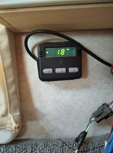

Inserito il 11/03/2022 alle: 12:02:01
In risposta al messaggio di mdurli del 11/03/2022 alle 10:16:06
Ahhhh non dal termostato che sta davanti! Allora non era un'impressione che si spegnesse quando accendevo la truma. Però aspetta, sul display del termostato vedo 18 gradi, e da dove prende l'aria, che è un vano sotto la cassapanca dove mi si gelano i tubi, decisamente non si sono 18 gradi. Sto cercando di capire come funziona questo termostato.
IMG_20220311_115942.jpgio ho questo e allora ho preso sonda aggiuntiva , potrei ricordare male  ...

Inserito il 05/04/2022 alle: 23:15:08
In risposta al messaggio di calasci del 11/03/2022 alle 12:02:01
Ciao, giusto per concludere il thread che ho cominciato io...
Ho comprato tre valvole a farfalla e tubo da 60, e un riduttore/separatore per avere 3 bocche da 60 a partire da quella da 90 del riscaldatore (sono due da novanta, una dietro zona letti e una davanti che ho lasciato stare).
Quella che va dietro l'ho appunto divisa in 3 (uno split da 90 a 2 da 75, e uno split da 75 a due 60, e un riduttore da 75 a 60) e convogliata nei 3 tubi della truma (tagliati dove comodo e infilata la valvola).
Con le valvole in posizione aperta sul Planar questo ora scalda bagno e zona tubi acqua. Se il Planar non andasse e volessi andare su Truma basta muovere lo switch meccanico delle valvole e aprirle su Truma.
Ho provato e tutto ok, il caldino esce dai posti giusti, anche se non credo che andrò sottozero prima del prossimo ottobre...
