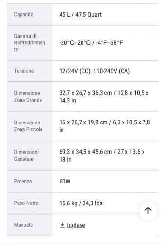

Avendo in frigo portatile che consuma 60w

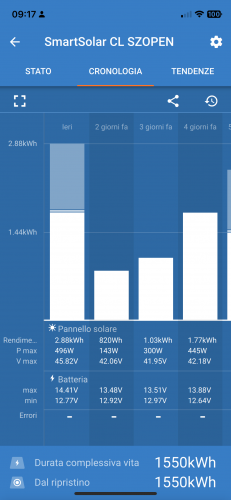

Buongiorno, considerando che hai a disposizione intorno ai 1700Wh di energia, circa 140Ah scaricando le batterie intorno al 70% della loro capacita`, solo per il frigo in questione, devi prendere in considerazione che comunque debba rimanere acceso h24 con un consumo di circa 500 Wh, intorno ai 40Ah che sommati a quelli consumati durante un normale utilizzo del camper ti portano a circa 2 giorni di autonomia.
Un pannello da 100 W con i suoi circa 400 Wh di resa media giornaliera, non basta di sicuro a ricoprire i consumi del solo frigo.
Per non essere costretti a tenere il camper tutto il giorno al sole, se c`e`, ti suggerisco di considerare una produzione giornaliera di energia almeno pari a quella contenuta nelle batterie quando completamente cariche, per cio`, occorrono almeno tra i 300 ed i 400 W di pannelli solari.

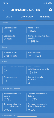

Queste sono le produzioni medie degli ultimi 4 giorni date dalla prima linea di 650 W di pannelli solari.
mentre questi, sono i consumi medi giornalieri calcolati nell’ultimo anno, circa 130Ah al giorno.
Ciro.

a parte la scheda tecnica dalla quale poi si ricava solo il cosumo di 60W bisognerebbe capire se il frigo è a compressore o termoelettrico.
Di base però, per quanto possano sembrare pochi 60W non lo sono; sono un consumo di circa 5Ah, sempre che il frigo sia termoelettrico, ovvero, una volta acceso li consuma in modo permanente e fino a quando non lo spegnerai.

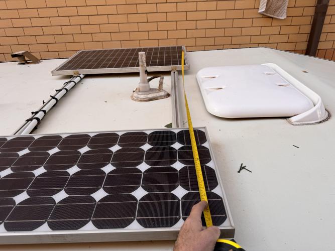

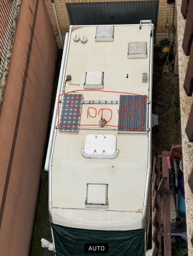

IMG_2450.jpegLevo tutto e metto anche un 500w se c’entra  ,si svecchia
06/09/2019 6995
Inserito il 03/06/2024 alle: 16:07:57
In risposta al messaggio di flavius67 del 03/06/2024 alle 15:48:16
C'entra, c'entra, il mio misura esattamente 2094 x 1038 mm in pratica è lungo 2 metri e largo 1.

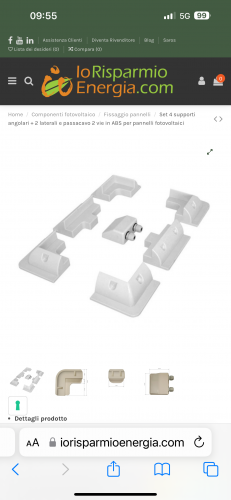

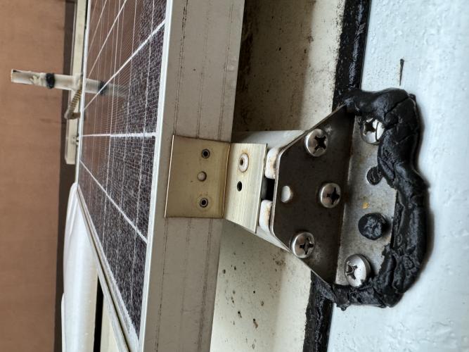

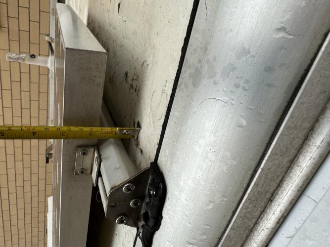

Altra domanda ,cosa vendono come rompi tratta. per evitargli di flettere in movimento ? Ho questa situazione !IMG_2424.jpegIMG_1717(1).jpegIMG_1890(1).jpegquesti che vendono sono bassi

Ho circa 650w e per appoggio al centro dei pannello ho usato delle staffe che mi sono costruito due angolari saldati. Si costruiscono in pochi minuti , dell'altezza che si desidera. Ho preferito questa soluzione al posto di quelli in plastica che hai postato,perché prendevano meno posto ed i pannelli rimangono vicini. Ne avevo fatti un paio in più e se li ritrovo ti mando una foto.
di quelli in plastica che hai postato,perché prendevano meno posto ed i pannelli rimangono vicini. Ne avevo fatti un paio in più e se li ritrovo ti mando una foto. Gianluca
