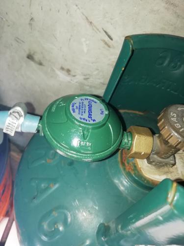

Già... Però é il riduttore che hanno tutti...penso sia lo stesso che hai anche tu forse? IMG_20190509_130404.jpgE il negozio di gas sapeva che era per il camperangry
NO, quello che hanno la maggior parte dei camper è questo riduttore.jpg con attacchi diversi in base alle esigenze.

Già... Però é il riduttore che hanno tutti...penso sia lo stesso che hai anche tu forse? NO, quello che hanno la maggior parte dei camper è questo  con attacchi diversi in base alle esigenze. io lo riporterei indietro al venditore, e se non mi restituisce i soldi, glielo tiro in mezzo agli occhi
Azz... Mica lo sapevo  ... Quando ho comprato il camper c erano questi uguali a quello che ho iosad​​​​​​.
Chr differenza c'è? Mi parr che quello giusto non abbia le fascette e l innesto a pressione ma a vite!?
​​​​​​In che senso attacchi diversi? È adatto a vari tipi di bombola ? Non capisco...

Al di la di colori,forme,attacchi e prezzi,la differenza che ho visto riguarda l'erogazione di gpl per ora e la pressione.
Di regola vengono usati quelli da 1,5l/h con una pressione di 30mbar,tu,se ho letto bene ne hai uno da 1l/h con pressione di erogazione di 29mbar.Probabilmente non cambia nulla,ma forse(qualità del gpl a parte)i tuoi servizi lavorano meglio con una carburazione magra e oltretutto consumi meno.
Altra cosa che mi viene in mente:il perchè non sia indicato l'uso sul camper senza spiegazioni,mi fa pensare solo che l'articolo non è nato su mezzi"mobili"non che sia vietato o pericoloso.

Al di la di colori,forme,attacchi e prezzi,la differenza che ho visto riguarda l'erogazione di gpl per ora e la pressione. Di regola vengono usati quelli da 1,5l/h con una pressione di 30mbar,tu,se ho letto bene ne hai uno
da 1l/h con pressione di erogazione di 29mbar.Probabilmente non cambia nulla,ma forse(qualità del gpl a parte)i tuoi servizi lavorano meglio con una carburazione magra e oltretutto consumi meno. Altra cosa che mi viene in mente:il perchè non sia indicato l'uso sul camper senza spiegazioni,mi fa pensare solo che l'articolo non è nato su mezzimobilinon che sia vietato o pericoloso. Come sempre aspetta il trombaioMario per le certezze del caso. Ciao Paolo.
Vero! Questo è da 1 kg/hnon me ne. Ero accorto! Quello spagnolo è da 2.5kg/hsurprise!e 30mbar...
