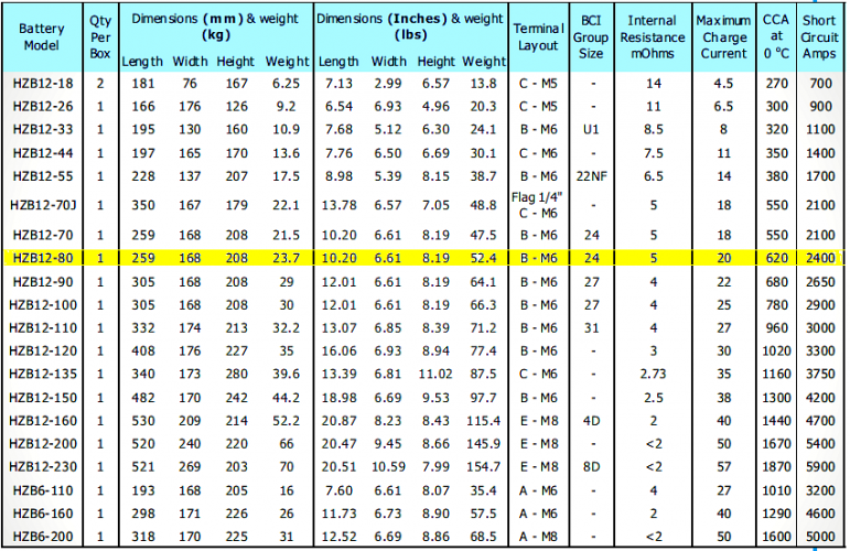

Grazie...la batteria è ( da scheda tecnica) una stazionaria al piombo esente manutenzione regolato da valvola    AGM VRLA HAZE HZB 12-80    91.2A   C20TO   1.75VPC. ... che danno potrebbe subire tale tipologia di batteria? durante avviamento meglio staccare uscita + delle utenze? grazie

Queste sono le caratteristiche della tua batteria, io ho quella la 100Ah ed il circuito di backup di Marco, l'ho fatto poco tempo dopo aver acquistato il camper ed avere messo uno staccabatteria sulla BM (in rimessaggio dopo 20gg non partiva più).
La corrente di spunto è di 620A  per la 80Ah, è leggermente inferiore ad una di sua pari capacità d'avviamento ma secondo me ci sta.
