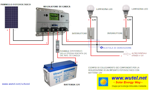

Lo staccabatterie andrebbe messo dopo il collegamento
FV che andrebbero lasciati sempre collegati.
Un ulteriore interr. e fusibile fra FV e batterie .
Poi il Diodo/resistenza di Emme48 farebbe il suo
lavoro per  tenere carica anche la BM.
Molti altri schemi da valutare :
