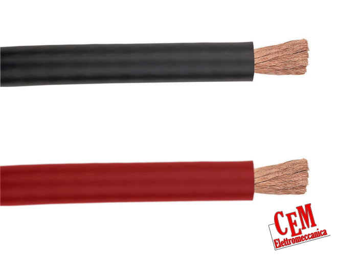

Ecco le misure e il prezzo del 35 mmq
diametro esterno 12 mm. della Sacit
casa italiana  che conosco dagli anni 60
http://www.cem-elettromeccanica...
Cavo per saldatura sezione 35 mm
Sacit
€ 4,30   nero
€ 4,40  rosso

Grazie Franco, essendo un ottimo prodotto venduto a metri iva compresa il prezzo ci sta, penso che all'ingrosso non arrivi a 2 euro iva esclusa, come vendono i cavi già fatti sul web
