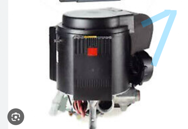

Buongiorno, dopo aver smontato la combi, sbloccata elettrovalvola intasata e rimontato il tutto, all'accensione del riscaldamento fa uno strano rumore,tipo vibrazione , poi spegne e riaccende continuamente ogni tre quattro secondi .A cosa può essere dovuto? L'aria esce sia all'interno che all'esterno, stesso rumore con boiler ma non stacca ed è ridotto.
Altra cosa che ho notato, non so se è normale, la ventola del circolatore d'aria, vedi foto, non parte, deve raggiungere una certa temperatura?Screenshot_20250517-192945.png

Intanto devi controllare se hai rimontato tutto come era e se hai rimesso il boiler rispettando le bocchette di apertura esterne.
Basta che la termocoppia sia posizionata male da non far andare correttamente tutto

Scollega la sonda ambiente , basta solo scollegare un solo filo dei due , se con sonda scollegata la stufa gira sempre a balla il problema dello stacca/attacca troppo ravvicinato è sulla sonda ambiente , se invece l'anomalia rimane allora hai combinato qualche casino , ora vedi di risolvere questa anomalia e per il rumore lo discuteremo alla prossima puntata
