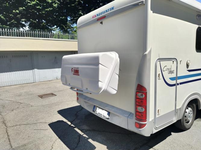

Ritirato e montato, con qualche difficoltà.
Prima di tutto non sposa bene col mio portabici, benché sia fiamma. Ho visto sul manuale che c'è ne sono di due tipi, uno col supporto più alto, il mio è quello basso, mettendo le staffe in basso oscilla per flessione, è in plastica non vetroresina, quindi ho utilizzato altre 2 viti a U per fissarlo anche in alto, senza staffe di rinforzo, forando dove non era previsto, però mi son poi trovato senza viteria per fissarlo sul piano orizzontale. Sempre per incompatibilità col mio portabici ho dovuto togliere anche le canaline per le ruote delle bici, interferiva con la battuta del coperchio, però così facendo le U di fissaggio son risultate troppo lunghe e con filettatura troppo corta, spero di essermi spiegato, visto che con le 4 U montate sulla parete verticale è sufficientemente fermo, in basso poggia sul portabici, ho messo 2 grosse fascette per fermare le flessioni residue. Le piastre sono preforate, sulle pareti in plastica ci sono gli inviti per fare i fori, ma non coincidono con quelli delle piastre mi son fidato ed ora ho un foro in più da sigillare, inoltre le piastre non sposano con la superficie del fondo, che non è piano. Ci sono 2 serrature però richiedono 2 chiavi diverse.
Un prodotto italiano dovrebbe essere conforme al codice della strada e quindi avere la predisposizione per il cartello carico sporgente, non c'è e dovrò fare altri fori e adattare il cartello piano ad una superficie curva.
Insomma non lo consiglio, qualità degna di un prodotto cinese di bassa lega, ma con prezzo da made in Italy.
Modificato da Steu851 il 04/07/2020 alle 15:23:52

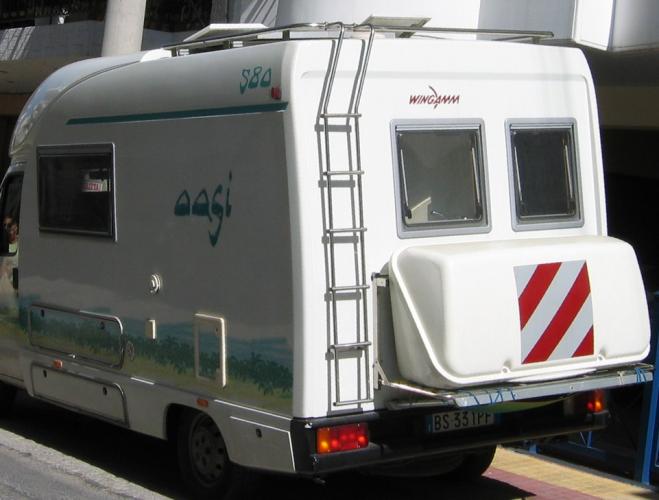

Un amico mi aveva omaggiato un adesivo con le dimensioni del classico cartello, a righe diagonali bianche e rosse riflettenti. Forse in realtà era per segnalazione stradale e non per carichi sporgenti, ma era troppo comodo. Ho appiccicato quello al box Fiamma grande, che montavo per le ferie estive sul portabici di un Wingamm, e l'ho usato così per 9 anni.
Beh magari le righe erano un po' grandi e non era omologato blush .. ma nessuno ha mai trovato da ridire
Modificato da Armando il 05/07/2020 alle 20:00:02

Il tuo sta bello aderente, il mio è staccato dalla parete almeno 20 cm, così mi ritrovo con un camper lungo 6,60
La foto l'ho fatta prima di fissare con 3 rivetti il cartello standard omologato.
Comunque ho raggiunto il mio scopo, dentro ci sono entrate le 2 sedie regista, il tavolo, la stuoia ed il cavo elettrico lungo.
Risulta invece problematico rimuoverlo, nel senso che ci sono da svitare 8 bulloni autobloccanti e tagliare 2 fascette larghe sulle quali ho messo della resina epossidica per sigillare i fori
